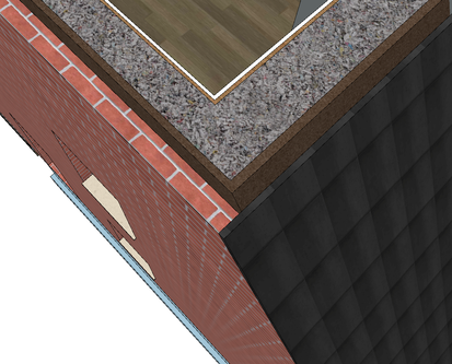

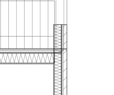

Multidach mit Wand verschneiden im Grundriss
Hallo Zusammen,
Ich habe schon in älteren Forumsbeiträgen gelesen, dass bei der Verschneidung eines Dachs mit Wänden – in meinem Fall konkret ein Multidach mit einer Giebel-Außenwand – die Verschneidung im 3D-Fenster korrekt angezeigt wird, im Grundriss jedoch nicht.
Ich habe die Außenwand mittels des Trimmen-Befehls mit der Dachschale beschnitten, und das funktioniert wunderbar im 3D-Modell. Aber im Grundriss wird die Wand in voller Länge dargestellt.
Sowohl das Dach als auch die Wand sind jeweils mehrschichtige Bauteile.
Gibt es eine Einstellung, die dieses Problem behebt, oder habe ich grundsätzlich etwas falsch modelliert?
Über etwaige Tipps zu einem eleganten Workaround wäre ich auch dankbar.
Verschneidung der Bauteile im 3D-FensterVerschneidung der Bauteile im 3D-FensterNicht-Verschneidung im GrundrissNicht-Verschneidung im Grundriss
archicad 27 | macOS 12.7.5
1 ANTWORT 1
snow
Mach dir keine Kopf, "echte" Projektion von senkrechten Wänden ist in Archicad nicht möglich.
Die korrekte Grundrissdarstellung muss organisiert werden... was dann ja grundsätzlich geht, wenn das Dach den geschnittenen Bereich der Wand überdeckt.
