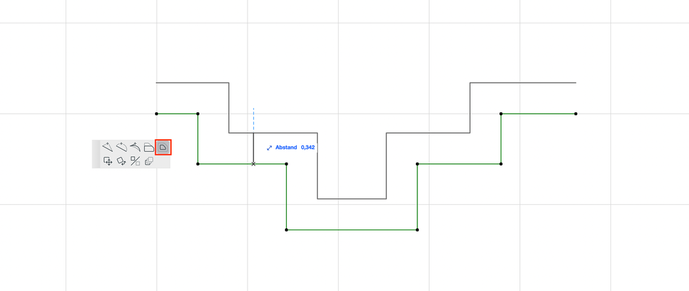

Parallele Konstruktion über die Pet-Palette.
  • Markieren Sie die Elemente, wie z.B. Linienzüge oder Wände, zu welchen Sie eine parallele Konstruktion durchführen möchten.
  • Klicken Sie auf die Linien oder auf die Referenzlinie bei Wänden.
  • Aktivieren Sie in der Pet-Palette Alle Kanten versetzen.
  • Mit der Taste Strg (WIN) oder Alt (macOS) erstellen Sie eine Kopie.
  • Mit der Taste Alt Gr (WIN) oder Control + Alt (macOS) erstellen Sie mehrfache Kopien.
  • Geben Sie den Abstand im Tracker ein oder zeihen Sie den Parallelen Versatz mit der Maus auf die gewünschte Position.

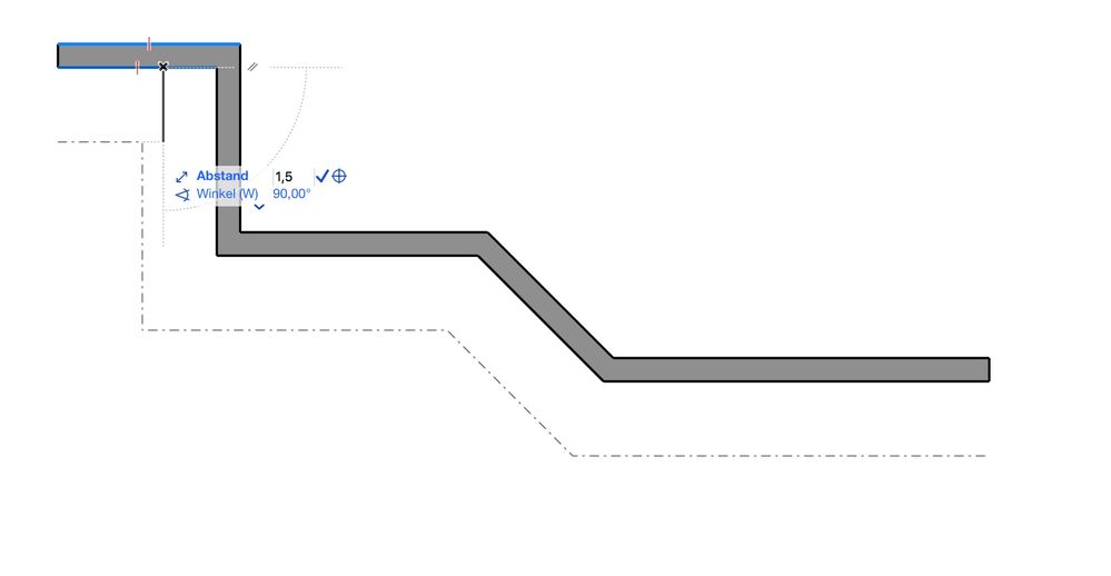

Parallele Konstruktion über das Kontrollfenster
Die Palette Kontrollfenster, finden Sie im Menü unter Fenster > Paletten.
In der Palette können Sie aus verschiedenen relativen Konstruktionsmethoden wählen.
Für die parallele Konstruktion muss der Schalter aktiviert/angeklickt werden.

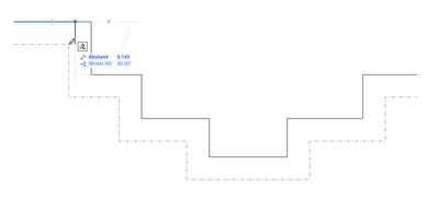

  • In diesem Beispiel gibt es eine Polylinie
  • Aktivieren Sie das Polylinien-Werkzeug
  • Klicken Sie mit dem Zauberstab (Leertaste) auf die Polylinie
  • Ziehen Sie mit der Maus in die gewünschte Richtung
  • Geben Sie den Abstand ein
Wenn Sie eine Spline versetzen wollen, müssen Sie diese zuerst mit einer Polylinie nachzeichnen. Splines lassen sich nicht versetzen.
Sie können diese Konstruktionsmethode auch bei polygonalen Wandzügen verwenden.
Die Wände werden dann parallel versetzt.
