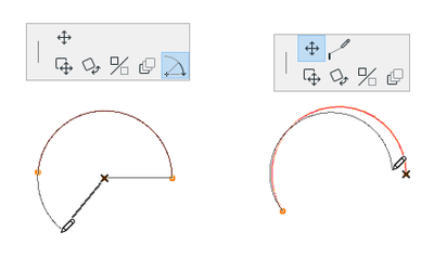

Standard-Linien und -Bögen lassen sich auch zu Polylinien vereinigen, aber nicht wieder in Standard-Linien und Bögen zerlegen; sie werden zu einzelnen Polylinienschnipseln.
Das ist weitestgehend nicht schlimm, aber während Standard-Kreisbögen über die PET-Palette an Start- und Endwinkel bearbeitet und sogar zu Kreisen geschlossen werden können, ist man bei Polylinien-Kreisbögen lost in Time & Space 👨‍🚀
