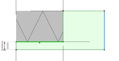

Hallo zusammen,
wenn man so Profile hat, möchte man ja öfters ganz gern im Grunde genommen eine Kante zwischen Schraffuren verschieben... und fertig...
... und nicht immer für jede Schraffur einen extra Modifikator setzen.
... aber das geht nicht... oder doch irgendwie?

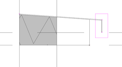

NACHTRAG
... und hier... um so einen Überstand modifizieren zu können, müsste man 3 Kanten zusammenfassen können...
1 AKZEPTIERTE LÖSUNG
Akzeptierte Lösungen
Lukas Oelmueller
du kannst Doch an einen Modifikator mehrere Kanten in beide Richtung verknüpfen.
Habe dazu neulich mal ein Video gemacht:
https://www.youtube.com/watch?v=K5mcxnOkqx4
