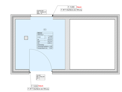

Hallo zusammen,
ich kann die Fensterflächen in Raumstempel haben, aber nicht die Türflächen.
Weiß jemand, wie ich diesen Wert einfügen kann? Vielleicht unter „Klassifizierung” und „Eigenschaften”?
Noch interessanter fände ich es, wenn Archicad anzeigen würde, welche Flächen er nach den Berechnungsregeln abgezogen hat.
Oder kann ich eine neue Berechnungseigenschaft für die Fenster- bzw. Türflächen erstellen? Kann mir vielleicht jemand helfen?
Es wäre schön, wenn ich die Öffnungsfläche hätte, entweder am Raumstempel oder am Fenster-/Türstempel.

Hallo @Stefan L_
Und wenn in der Berechnung nur die Fenster berücksichtigt werden, die größer als F ≥ 2,50 m² und B ≥ 1,00 m sind?
Wie soll ich die Parameter schreiben? Danke.
Stefan L_
Rockstar
Dann bist Du in der Wurst 😁
Der Raum weiß nur die jeweilige Gesamtsumme und die Fensteranzahl. Damit kannst Du aber nicht unterscheiden zwischen
5 x 0,80 = 3,20 und
1 x 1,20 + 4 x 0,50 = 3,20
