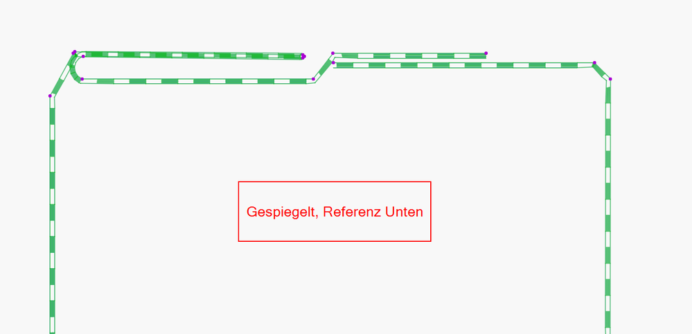

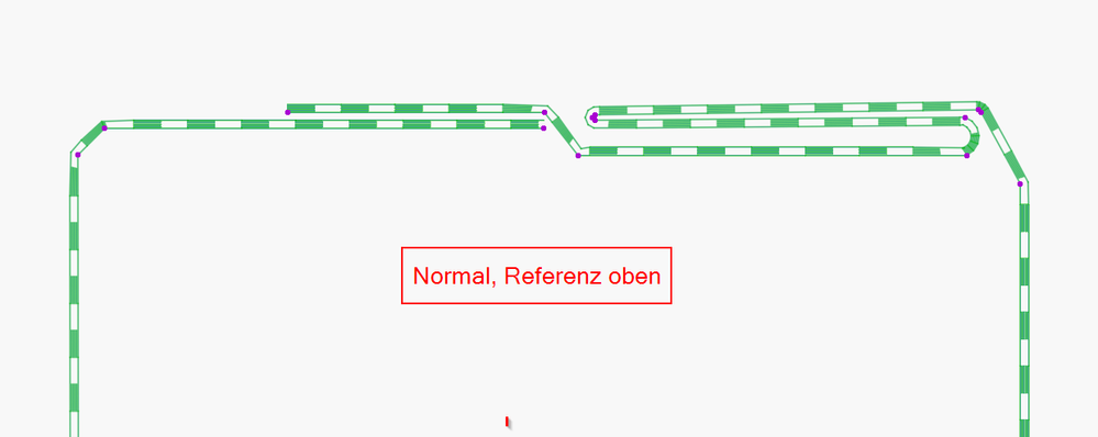

Gibt es einen Weg einer Abdichtungs-Linie zu sagen, dass diese die Referenz beibehalten soll, wenn man sie spiegelt, oder muss ich diese immer korrekt neu zeichnen, dass sie die Referenz oben bleibt?

Geht leider nicht. Stand mal vor Jahren in der Wunschliste, ist aber in der neuen Wunschliste verschwunden. Schreib es dort gerne wieder hinein, meine Unterstützung hast du

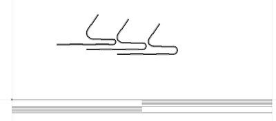

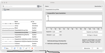

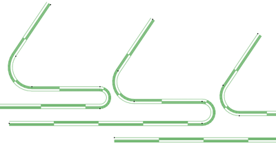

Es ist zwar ein wenig Aufwand, aber es geht eigentlich recht gut, wenn man es anlegt:
einfach 3 Linientypen angelegt.
die untere Grafik jedesmal vom 0-Punkt aus extra angelegt:
Rechts nur auf 5mm ohne Abstand eingestellt.

Genau, zentrisch könnte man vielleicht auch noch das eine, oder andere Mal brauchen…
Und dabei – ich wusste das lange nicht und finde auch nichts in der Hilfe dazu – der 'Benuterursprung' ist das Maß der Dinge, beim definieren der Linien-Ausrichtung. 😊
