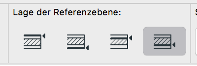

Mit der Taste C verändern Sie die Lage der Referenzebene bzw. Referenzlinie bei Decken und Wänden.
Der Befehl ist auch im Info-Fenster verfügbar.
![2018_07_Taste-C.png 2018_07_Taste-C.png](/t5/image/serverpage/image-id/42682i41A5D6BDF33A7120/image-size/large?v=v2&px=999)

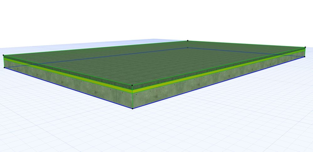

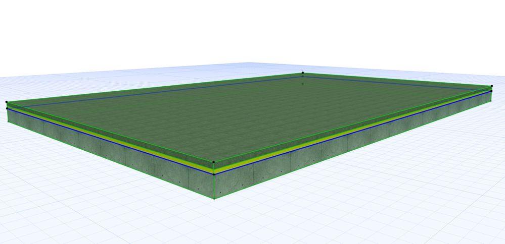

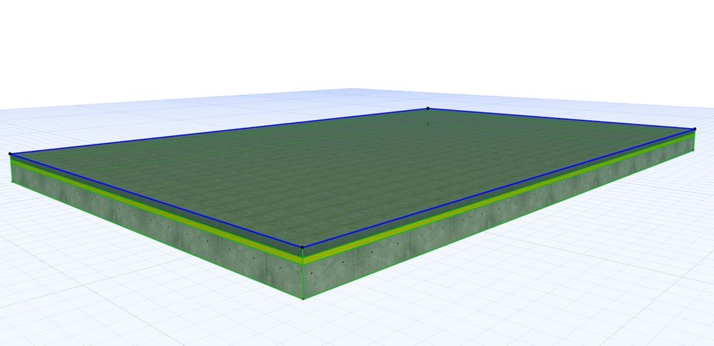

Sie können die Lage vor oder nach dem Platzieren ändern. Dementsprechend ändert sich auch die Höhenlage der Decke bzw die Position der Wand.
![2018_07_Decke-1.jpg 2018_07_Decke-1.jpg](/t5/image/serverpage/image-id/42933iBF572B149AFA65D6/image-size/large?v=v2&px=999)
![2018_07_Decke-3.jpg 2018_07_Decke-3.jpg](/t5/image/serverpage/image-id/40938i0D9351B5F672A060/image-size/large?v=v2&px=999)
![2018_07_Decke-2.jpg 2018_07_Decke-2.jpg](/t5/image/serverpage/image-id/43685iCB666792EC34F3C5/image-size/large?v=v2&px=999)
