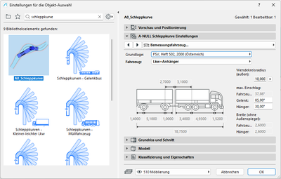

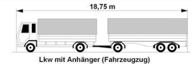

Hallo liebe Graphisoft Mitarbeiter,
ich habe hier im Forum einen älteren Austausch zu Schleppkurven und ob man nicht dynamische anbieten kann, verfolgt. AutoTURN ist einfach für unser Anliegen zu teuer im Jahr/Monat. Wir haben trotz dessen, (un-)regelmäßig das Problem, dass wir für einen Sattelzug mit Hänger einen Verkehrsplaner prüfen lassen, der uns dann für eine 2-stündige, recht einfache Prüfung ein hohes Ingenieurhonorar berechnet.
Deshalb meine Frage oder Bitte, dass ihr zumindest mal darüber nachdenkt, diesen einen Typ von Schleppkurve mit aufzunehmen. Mir ist bewusst, wenn ihr alles annehmt, was jetzt jeder gerne persönlich haben will, dann habt ihr ein eigenes Tool für Schleppkurven. Aber ein Sattelzug mit Hänger ist in der Industrie der Worst-Case einer Schleppkurve, wenn es mal eng wird und muss regelmäßig und sehr häufig geprüft werden. Ich denke damit ist auch einigen mehr Nutzern von ArchiCad geholfen.

Hallo Jhochzwei,
die gesuchte Berechnung für die Schleppkurve gibt es bereits als Option der A0_Schleppkurve.
Diese ist Teil der A-NULL Club-Bibliothek - wir entwickeln laufend neue Objekte und Funktionen für Archicad, die uns und unseren Kund:innen noch fehlen. Schau dich mal um auf A-NULL Bibliothek für Archicad, um einen Überblick über den Leistungsumfang zu erhalten.

BenjaminSchober
Der Schwachpunkt an den Schleppkurven bei ArchiCAD ist, dass es nur die Vorwärtsfahrt berücksichtigt. Ebenso sind keine Differenzierungen zwischen den unterschiedlichen Fahrgeschwindigkeiten  sowie die nach Norm erforderlichen Sicherheitsbereiche berücksichtigt. Das macht AutoTURN, wenn auch für einen hohen Preis ... und leider ohne native Integration in ArchiCAD sondern nur mit Autodesk-Produkten.
