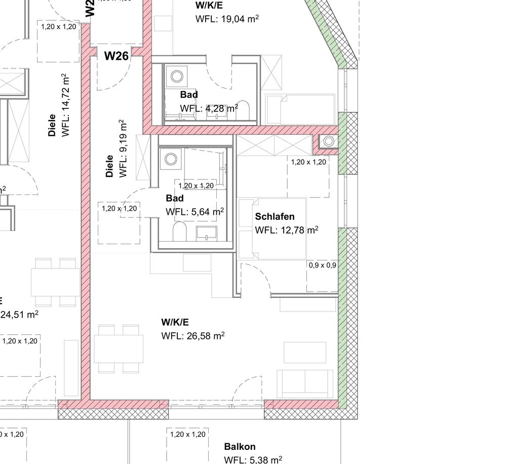

Kann man im Grundriss bei den geschnittenen Wänden auch eine Oberflächenfarbe (zb. MW Vollziegel oder Holz Kiefer) einstellen oder ist dies nur einfärbig möglich?
Bei den Ansichten lässt sich dies mittlerweile ja schon mittels "Oberfläche - Texturschraffur" einstellen...

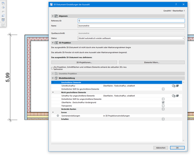

Da fällt mir auf die Schnelle nur ein 3D-Dokument ein. Axonometrie senkrecht nach unten, neues 3D-Dokument und Oberflächen-Deckschraffur einstellen. Ist es das, was du willst?
Aber es ist halt ein 3D-Dokument, im Workflow nicht gerade praktisch.

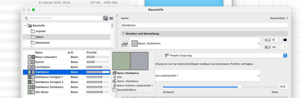

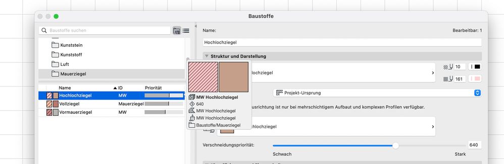

Wir machen das über das Material und die Hintergrundschraffur.
Bildschirmfoto 2024-02-19 um 09.04.55.jpgBildschirmfoto 2024-02-19 um 09.05.30.jpgBildschirmfoto 2024-02-19 um 09.07.42.jpg
