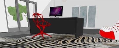

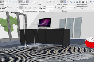

In diesem Beitrag erklären wir Ihnen, wie Sie die Funktion der Schwerkraft anwenden, um Elemente in 3D, sowie im Grundriss automatisch auf der richtigen Höhe platzieren zu können.
Wenn sie zum Beispiel das Büro zu Hause für das Home-Office einrichten möchten, können Sie dies entweder im 2D oder auch gleich im 3D erledigen.

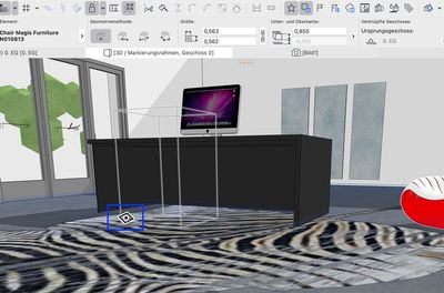

Sie können problemlos die Büroausstattung z.B. für eine spätere Visualisierung platzieren. Dabei wird die korrekte Höhe im 3D automatisch erkannt und berücksichtigt.
Dank der Schwerkraft wird das Objekt richtig positioniert. Die graue Fläche am Mauscursor repräsentiert den Oberflächenfang mithilfe dessen das Objekt auf der entsprechenden Fläche richtig positioniert wird.

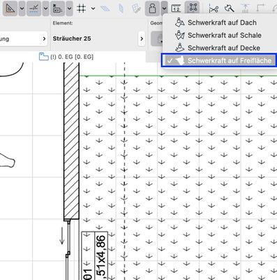

Um Bäume effizient für die Umgebungsgestaltung zu platzieren müssen Sie die entsprechende Schwerkrafts-Option auswählen. Sollen die Bäume auf der korrekten Höhe der Freifläche abgesetzt werden, wählen Sie die Schwerkraft auf die Freifläche. Nun können Sie die Bäume absetzen und Sie erhalten automatisch die richtige Höhe.
Wenn Sie im Grundriss arbeiten, müssen Sie  sich für eine der vier Optionen der Schwerkraft für
      • Decke
      • Dach
      • Schale oder
      • Freifläche
entscheiden, um die entsprechenden Objekte korrekt in der Höhe zu platzieren.

In 3-D ist eine solche Auswahl nicht notwendig, weil dort die korrekte Höhe automatisch über den Oberflächenfang erkannt wird.
Die Screenshots wurden in Archicad Version 25 erstellt
