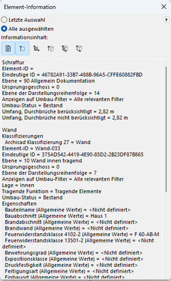

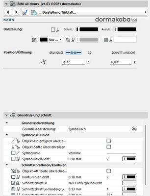

ich versuche schon verzweifelt die Einstellung zu finden dass ich die Türklinke im Grundriss darstellen kann. Wieso ist das nicht einfach ein Haken in den Türeinstellungen oder in den Modelldarstellungen? 😅
Kann mir jemand behilflich sein?

Ah ok aber dann kann es ja nur an der Türblattdarstellung liegen oder nicht?

Was ist das denn für eine Schraffur? Wozu gehört die?
snow

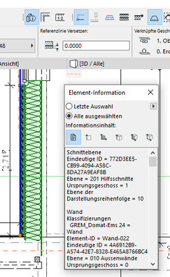

Was steht denn bei dir jetzt hier, für Wand und Schraffur?
Intuos
snow
Genau, hier zeigt das Problem:
Die Schraffur befindet sich auf der obersten Darstellungsebene.
