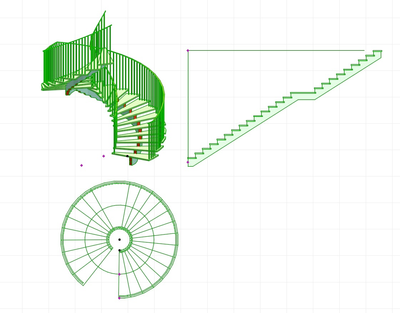

Um die Diskussion am Laufen zu halten - und ein. wenig Druck auf Graphisoft auszuüben, sich hier auf den etwas angegammelten Loorbeeren nicht auzuruhen - was die Nutzerführung betrifft - wieder mal eine 3-5 Klick-Lösung aus dem GDL-Universum:
Was habe ich gemacht:
Ausgehend von der Gehlinie: Eine Art GDL- Grundstruktur für Geschoßtreppen, entweder gerade oder als Wendeltreppe - aufgebaut aus der Abwicklung der berechneten Stufenmaße in der Gehlinie. BPrism und Prism als 3D-Darstelliungsmöglichkeit sowohl für Stiegenkörper als auch für einfache Geländerstruktur innen und aussen. Eine Routine für Zwischengeschoße nach etwa 20 Stufen (dynamisch) wie in der OIB in Österreich ist enthalten. Das Zwischenpodest hat jene Länge, welche genau einer Schrittlänge entspricht. Die Geschoßhöhe, die Stievenbreite, bei runder option - der Radius der Gehlinie ist mit einfachsten Anpassern im 2D und im 3D mit der Maus veränderbar. Mehr braucht es nicht. Nun gehts nur noch um die Schnörkel, damit man es in der wirklichen Planungswelt schnell und easy einsetzen kann.
https://www.youtube.com/watch?v=s8oQKr6e-JQ
Ac29EduAut:
https://www.dropbox.com/scl/fi/sz4uypqg02xdr6bglrhmb/Stiegengrundlagen1.pln?rlkey=zk03haxtgoamtw1mkj...
Hmooslechner
und weiter:
Weiterführung von https://www.youtube.com/watch?v=s8oQKr6e-JQ Grundlagenermittlung für Geschoßstiegen - Massiv-aufgesattelt, Mittelwange ist nun hinzugekommen - mit anderer Geländerform bei Mittelwange.
AC29EduAut: https://www.dropbox.com/scl/fi/31yd1bxyicklj35w5un5k/Stiegengrundlagen2.pln?rlkey=sttzh826b2x8z5ih0h...
https://www.youtube.com/watch?v=exjnTlqEVOk
Hmooslechner
Letztstand der Entwicklung - nun mit Variante eingestemmte Wangen.. AC29EduAut:
https://www.dropbox.com/scl/fi/avm9l83kkiwzhklure1ra/Stiegengrundlagen5a.pln?rlkey=vrr6zsf3a1jdsj0i9...
https://www.youtube.com/watch?v=7W0Zf5vY4tw
