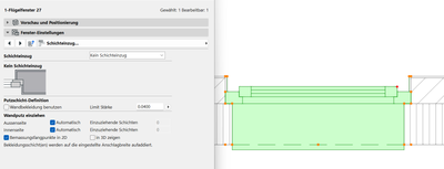

es gibt eine Sache, an der ich immer wieder grübele. Wenn man Putzschichten über mehrschichtige Bauteile löst, dann fangt man an Wände bei jedem Schacht oder Lagerraum zu zerstückeln. Also ist eine Putzschicht eher eine Eigenschaft der Räume. Wenn man aber GK-Wände in einem Raum hat, möchte man ja nicht, dass der Raum einem eine Putzschicht davor setzt. Wenn man die Putzschicht als einzelnes Bauteil betrachtet, dann muss man alle Öffnungen, wie Fenster, Türen,etc. nachmodellieren.
Wie löst ihr denn das?

Wenn Putzschichten im mehrschichtigen Bauteil als "Bekleidung" definiert werden kann man sie ja mittels Strukturdarstellung "ohne Bekleidung" ausblenden. Allerdings wird dann auch die Bemassung ausgeblendet und man muss sie für den anderen Drstellungsmodus neu erstellen. Dämmung ist als weder Bekleidung noch Kern, bleibt also eingeblendet.

Man hat ja dieses Konzept mit der sogenannten 'Strukturdarstellung' eingeführt, um das zu managen...
Das Problem ist aber, dass es zumindest 'einfach so' erst mal nicht durchgängig funkstjoniert.
Im Grundriss mit Laibungsputz... ja geht erst mal (man muss aber den Widerspruch in den Fenstereinstellungen akzeptieren, zwischen 'Kein Schichteinzug' und 'Wandputz einziehen... Automatisch...'
Will man das im Schnitt korrekt haben, wird's schwieriger.
