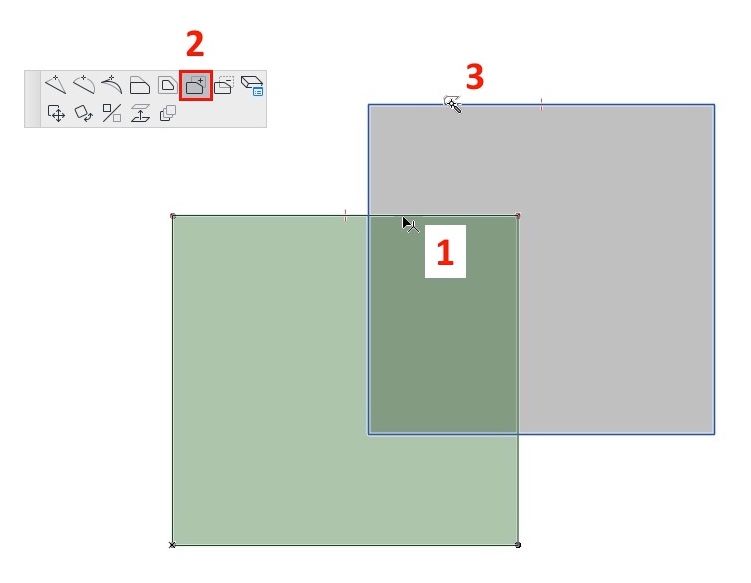

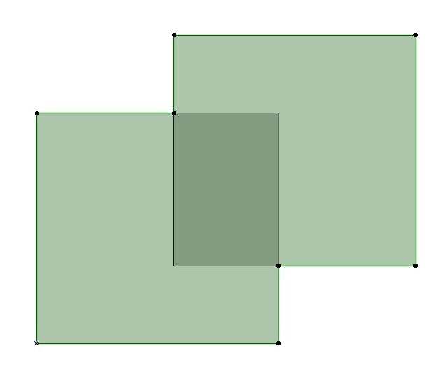

  1. Sie zeichnen zwei Decken, die sich an mindestens einer Kante überlappen. Dann fassen Sie eine überlappende Kante der ersten Decke und halten die Maustaste gedrückt.
  2. Es erscheint die Pet-Palette. Hier wählen Sie das Symbol Zum Polygon hinzufügen.
  3. Mit gedrückter Leertaste (=Zauberstab) klicken wir nun auf die Kante der zweiten Decke, mit der wir die erste Decke verschmelzen wollen.

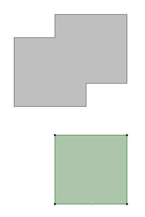

Die erste Decke wurde mit der zweiten Decke vereint.
Die zweite Decke bleibt in Ihrem ursprünglichen Zustand bestehen und muß separat gelöscht werden.
