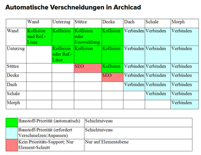

Moin,
ich benötige Hilfe bei der korrekten Verschneidung von Wand mit Dach.
Die Wand ist ein mehrschichtiges Bauteil, das Dach ein einschichtiges Bauteil. Die Priorität des einschichtigen Bauteils ist höher, als die der inneren Wandverkleidung, trotzdem läuft diese durch.
Wenn das Dach als "Decke" modelliert wird, wird die Verschneidung vom einschichtigen Bauteil (soll durchlaufen) mit der inneren Wandverkleidung richtig dargestellt. Das Bauteil "Decke" ist aber falsch, da es sich hierbei um ein Flachdach handelt. Wie bekomme ich es hin, dass die Verschneidung mit dem Bauteil "Dach" korrekt dargestellt wird?
1 AKZEPTIERTE LÖSUNG
Akzeptierte Lösungen
snow
Das Element 'Dach' macht bei der prioritätsbasierten Verschneidung grundsätzlich (leider?) nicht mit...
... es sei denn, man 'verschmilzt' es mit den anderen Elementen

Zeig uns doch mal Screenshots: was hast du und was willst du?
snow
LB_OL
Hallo Snow,
ich habe deinen Vorschlag ausprobiert, bevor ich Screenshots hochgeladen hätte.
Der Befehl "Elemente verschmelzen" hat funktioniert, danke. Jetzt frage ich mich nur, weshalb die prioritätsbasierte Verschneidung bei Dach/Wand nicht funktioniert. Gibt es einen Diskussionsthread dazu?
runxel
Naja, funktionieren tuts schon – nur nicht automatisch 😉
Das muss bei Dächern eben manuell ausgelöst werden durch den Befehl "Verschmelzen", was nichts anderes macht als zu sagen: "bitte löse eine prio-basierte Verschneidung aus".
Das kann zwar nervig sein, aber da man die Dächer auch für vieles anderes "missbrauchen" kann, bin ich da neutral, was das angeht. So verhindert man gleichzeitg ungewollte Verschneidungen.
Aber gut, da kann man jetzt geteilter Meinung drüber sein.
