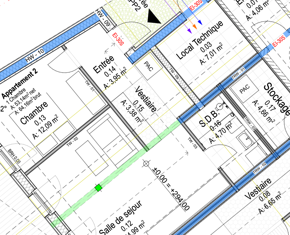

Hallo zusammen,
einige meiner Wände verschneiden sich nicht mehr anständig, z.B. TRW 01 mit TRW 02 (Siehe Anhang) . Punkte die ich schon kontrolliert habe sind:
  • Prioritäten
  • Höhe und Ursprungsgeschoss der Wände
  • Verschneidungszahl in der Ebeneneinstellung
  • Reinzeichnung an/aus
  • Automatische Verschneidung an/aus
  • Verschneidungen aufheben über Rechtsklick auf die Wände
  • Datei reparieren
Fällt euch sonst noch etwas ein? Das Problem ist von einem Tag auf den nächsten Aufgetreten, nachdem die Wände sich lange richtig verschnitten haben. Könnte die Datei einfach kaputt sein?

Ist das ein Teamwork-Projekt? Wenn ja, könntest Du mal versuchen, es als PLN zu sichern. Vielleicht ist der Fehler dann weg.

Hallo, es ist kein Teamwork-Projekt. Auf eine frühere Archicad-Version runterspeichern löst das Problem auch nicht. Wenn ich die gleichen Wände in eine Datei kopiere, in der das Problem noch nicht aufgetreten ist, funktionieren sie wieder. Hmn..
Frank Beister
Nicht richtig ist ja relativ. 😉
War es zuvor (?) anders?
An was kannst du dich erinnern, was danach passiert ist? (Rechnerwechsel, Umstellung TW...)
Tritt der Fehler überall auf?
Kann eine fehlerfreie Verbindung hergestellt werden?
Welcher Art sind die Verbindungen (Ecke, T, Kreuz)
Strategien
An neutraler Stelle/neuem Projekt mit den Wandaufbauten die Verbindung nachstellen
c&p in neues Projekt
Mögliche Ursachen:
Umbaufilter: Verschneidung ausgeschaltet?
Konstruktionslinien nicht verbunden oder überschneiden sich (-> Bauteil verbinden ausführen)
Graphische Überschreibungen (unwahrscheinlich)
Dupletten von Baustoffen mit anderen Verschneidungsprioritäten
Wenig "Futter" ohne Bilder. 🙂
... und im Übrigen bin ich der Meinung, dass Trockenbauwände einschichtig zu modellieren sind.
snow
Elemente evtl. mehrfach vorhanden?
poeik
Champion
Verschneiden sie sich, wenn du sie versuchsweise neben dein Gebäude schiebst?
Gruss, poeik
