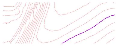

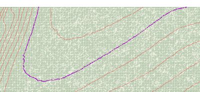

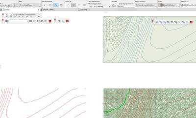

Wenn ich das Terrain durch "Freifläche aus Vermesserdaten erstellen" reinlade, bekomme ich ein exaktes 3D-Modell, das ich jedoch nicht wirklich weiterbearbeiten kann. Ist es möglich daraus ein Terrain mit bearbeitbaren Höhenlinien zu erstellen? Ich weiss, dass ich mir sie mit der Geländepalette anzeigen lassen kann, es jedoch nicht schaffte sie auf das Terrain zu übertragen.

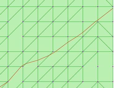

In dem Supportbereich der IDC wurde ich nicht wirklich fündig. Dort fand ich nur die Methode vor mit dem Zauberstab eine Kante in das Terrain zu machen und dann anschliessend auf die gewünschte Höhe zu verschieben. Mein Problem dabei ist jedoch, dass die Punkte viel zu nah beieinander sind (zu genau) und es wahrscheinlich bei einem etwas grösseren (nicht nur Testausschnitt) zu Performance-Problemen führen würde.
Ich konnte die Höhenlinie als Morph oder 2d Linie ablösen.
Auch bei Änderung der Zauberstabeinstellungen auf zB. zwei Segmente pro Kreis wurden die Abstände nicht grösser.
Meine daraus resultierende Frage: Ist es möglich, eine Spline oder Polylinie "abzurunden" um die Punkte darauf zu reduzieren?

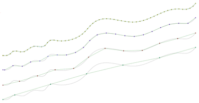

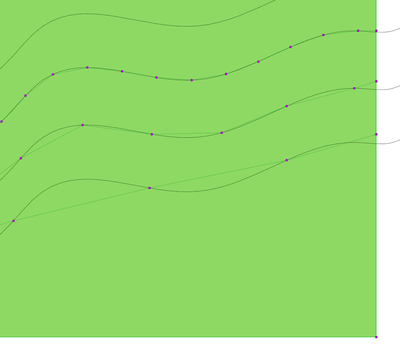

Bei der Spline sehe ich auch keine Auswirkungen der Zauberstab-Eistellungen. Wenn du aber die Spline mit dem Linienwerkzeug und dem Zauberstab nachzeichnest, vergrössern sich die Abstände.
Bild: Zauberstab mit Segmentlänge 2, 5, 10 und 20m Segmentlänge
Gruss, poeik
poeik
Champion

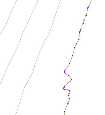

Wobei du dir das Nachzeichnen mit einer Linie sparen kannst. Die Freifläcjhe kann der Spline sowieso nicht exakt folgen und zerlegt entsprechend die Höhenlinie in Segmente.
Gruss, poeik

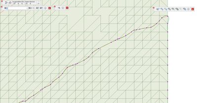

Zuerst habe ich die in der Geländepalette als Morph erstellten Höhenlinien ins 2D-Zerlegt. Diese alle angewählt und mit ctrl + umsch + v  je eine ganze Polylinie erstellt:
Auf jede dieser Polylinie mit aktiviertem Spline-Werkzeug und gedrückter Leertaste (bei mir zumindest als Befehl für den Zauberstab) jede einzelne Linie zu einer Spline "umgewandelt":

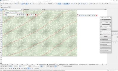

Um alle Splines herum ein Terrain gezeichnet und bei aktiviertem Terrain-Werkzeug sowie gedrückter Leertaste (bei mir Befehl für Zauberstab) jede einzelne Spline angeklickt und somit aufs Terrain übertragen:
Somit musste ich nun nur noch die Höhenlinien durch anklicken im Grundriss und mit dem Freiflächen Punkthöhe-Werkzeug die ganze Linie auf die entsprechende Höhe setzen. Als Referenz konnte ich ganz leicht meine zuvor abgelösten Morphs nehmen wobei oben in der "Info-Leiste" die Höhe zum Ursprungsgeschoss angezeigt wird:
Dadurch erhielt ich zum Schluss mein gewünschtes Ergebnis mit einem "einfach" zu bearbeitenden Terrain.
