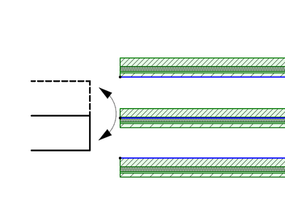

Die Lage der Referenzlinie wird vor oder während des Platzierens der Wand festgelegt. Dafür können Sie über „Lage der Referenzlinie“ im Infofenster die gewünschte Position bestimmen – oder noch einfacher: Verwenden Sie das Tastaturkürzel C.
Wenn Sie jedoch die Referenzlinie einer bereits platzierten Wand ändern, führt die oben genannte Methode dazu, dass sich auch die Position der Wand verändert.
Um nur die Referenzlinie zu verändern, ohne die Position der Wand zu verschieben, markieren Sie die entsprechende Wand und rufen den Befehl Bearbeiten > Referenzlinie und -ebene > Wand-Referenzlinie ändern... auf. Stellen Sie nun die Lage der Referenzlinie um bleibt die Position der Wand erhalten.
