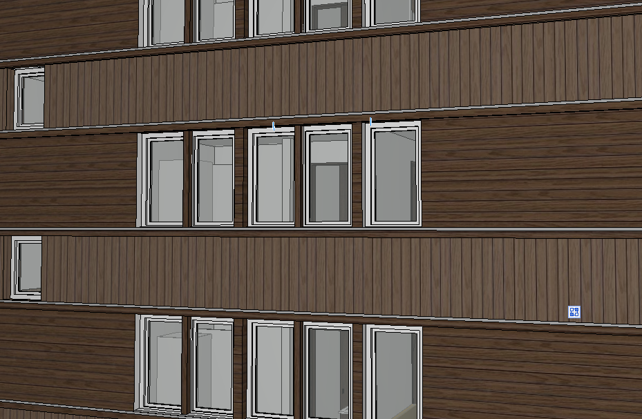

Wand mit zwei Oberflächenmaterialien auf einer Seite
Kann man eine Wand wie im Bild angehängt mit 2 Oberflächenmaterialien erstellen ohne dass man die Wand in zwei teilen muss? Und am besten auch ohne Fassadenelemente. Geht das nur mit der einen Wand?

Nur mit einer Profilwand. Allerding sind dann andere Funktionen wie mehrschichtiges Bauteil etwas umständlicher (Profil muss geändert werden). Und funktioniert auch nur, wenn die Materialtrennung ausschliesslich horizontal gewünscht ist.

Ich denke gerade an Wandzubehör. Das könnte da zur Anwendung kommen. Ob das eine ordentliche Auswertung und Detaillierung zulässt, kann ich nicht sagen. Da gibt es Spezialisten hier im Forum.
