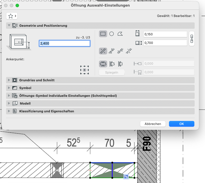

Ich erstelle einen rechteckigen WD aus einem Morph der TGA.
AC vertauscht Breite und Höhe, was dadurch natürlich auch im Etikett falschrum ausgelesen wird?
Was ist da los? 😑

Was ist das für ein "Morph der TGA"?
Kann es nicht auch sein, dass die Ursprungswerte vertauscht sind bzw. anders als in Archicad definiert sind?
