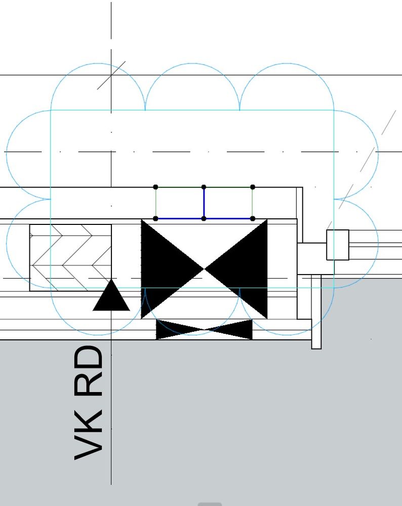

Hallo,
Ich habe zwei Wanddurchbrüche an der Außenwand platziert, diese ist mit zwei Wandmodulen erstellt (zwei mehrschichtige Bauteile).
Der Wanddurchbruch in der äußeren Schicht wird mir wie gewollt angezeigt, der dahinterliegende Wanddurchbruch wird mir allerdings nicht angezeigt.
(siehe beigefügtes Bild)
Beide Wände befinden sich auf derselben Höhe bzw. liegen im selben Geschoss und gehen auch nicht über mehrere Geschosse.
Projekt der Wand ist bei beiden Wänden auf "komplettes Element" eingestellt. Auch die Einstellungen der beiden Öffnungen sollten ident sein.
ich sage schon mal vielen Dank im Voraus!

Kann es sein, dass die betroffene Wand auf "projiziert" steht? Oder auf "nur Aufsicht". Die Grundrissdarstellung des DB ist auch eingestellt?
... und im Übrigen bin ich der Meinung, dass Trockenbauwände einschichtig zu modellieren sind.
