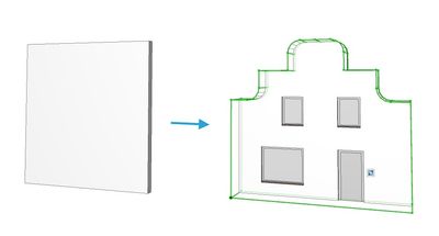

Die Form einer existierenden Wand können Sie jederzeit mit den Solid-Element-Funktionen und einem Operationskörper beeinflussen. Wir zeigen Ihnen an einem Beispiel wie das geht:
Zeichnen Sie eine beliebige Wand. Erstellen Sie dann eine Ansicht vor der Wand und öffnen diese.
Jetzt zeichnen Sie mit dem Morph-Werkzeug in der Geometriemethode Polygon eine beliebige Morphfläche. Anschließend schieben Sie die Morphfläche im Grundriss direkt vor die Wand.

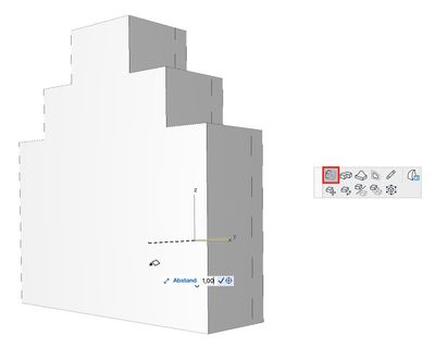

  1. Aktivieren Sie den Morph und klicken in die Mitte der Morpfläche um die Pet-Palette zu öffnen.
  2. Wählen Sie hier den Befehl Ziehen/Drücken.
  3. Dann ziehen Sie den Morph auf die Stärke der Wand.

Wand und Morph haben jetzt die gleiche Form.
(Bei Bedarf könnten Sie jetzt Fenster und Türen einfügen.)

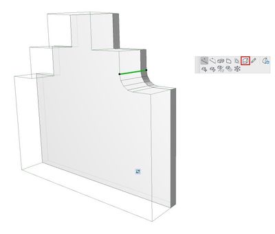

Öffnen Sie die Ebenensteuerung über das Menü Dokumentation > Ebenen > Ebenen und stellen die 3D-Sichtbarkeit der Morphebene auf Drahtmodell.
Gehen Sie wieder in das 3D-Fenster. Damit der Morph später besser bearbeitet werden kann, sollten Sie ihn via Pet-Palette mit dem Befehl Ziehen/Drücken nach vorne hin vergrössern.
Jetzt können Sie den Morph mit den Befehlen der Pet-Palette bearbeiten. Nutzen Sie den weißen Pfeil um einzelne Morphlinien zu aktivieren. Jede Änderung des Morphs wird auf die Wand übertragen.
Auf diese Weise können Sie z.B. die Form einer Giebelwand nachträglich verändern ohne diese neu zeichnen zu müssen.
Die Screenshots wurden in Archicad Version 22 erstellt
