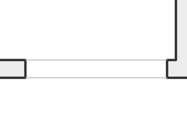

Hallo an alle,
Ich möchte für einen Entwurf meine Darstellung so haben, dass meine Ansichts- und Wandkonturlinien bei Fenstern grau und dünner sind, als Schnittlinien von Bauteilen. So weit so gut, bekomme ich auch alles eingestellt. Jedoch rücken mir die grauen Linien immer in den Vordergrund, sodass an den Berührungspunkten beider Linien immer so ein unschöner Überstand entsteht, den ich nicht wegbekomme. Bei zwei verschiedenen Bauteilen, kann ich Dinge ja einfach in den Vorder- bzw. Hintergrund rücken, was bei Fenstern ja nicht möglich ist.
Hier mal ein Bild dazu:

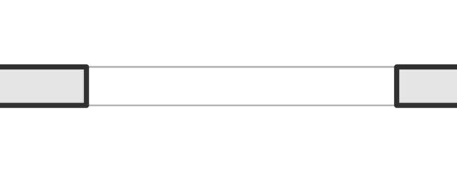

Ich hab das ganze mal 2D nachgezeichnet, um zu zeigen, wie es aussehen soll:
Hat jemand diesbezüglich einen Vorschlag oder Lösungsansatz?
Vielen Dank und schönen Gruß,
Julian

Da hast du zunächst keinen Einfluss drauf, es sei denn, du kannst ein wenig gdl.
Du kannst versuchen eine andere Tür zu nehmen.....
Bevor du dir zu viel Stress machst, mach mal n Probedruck...

Hm... GDL kann ich leider gar nicht. Im Probedruck ist es definitiv sichtbar, aber nicht zwingend störend. Mal sehen, mit schwarz sieht es jedenfalls auch gut aus.
Vielen Dank trotzdem!
