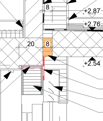

Ich habe ein Problem bei der Wanddarstellung im Schnitt. Ich habe im Grundriss ein Kragplattenanschluss als Wandelement über über ein Mehrschichtiges Wandbauteil gelegt.
Die Einlage hat eine Höhere Verschneidungspriorität als das Mehrschichtige Bauteil. Nun wird mir aber im Schnitt der Kragplattenanschluss nur Punkt-gestrichelt dargestellt, ohne Schraffur.
Wenn ich aber den Kragplattenanschluss durch einen mehrschichtigen Bodenaufbau ziehe, wird alles korrekt dargestellt. Dieses Problem habe ich aber nur im AC27.
Kann mir da jemand weiterhelfen?

Natürlich 🙂
Links so wie es sein sollte (halt einfach durch ein Deckenelement) und rechts die Darstellung bei der Wand.

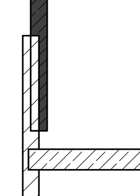

Sorry. Hier nochmals. :S
Links in Orange, wie es auch bei der Wand sein sollte und rechts wie es dargestellt wird.

Ehrlich gesagt versteh ich noch immer nicht ganz, was du wie darstellen willst... wo ist die Wand, wo der Kragplattenanschluss bzw. wo sollte er sein? (man kann auch in Screenshots zubesseren Verständnis hineinskizzieren 😉)
Aber hast du mal versucht den Kragplattenanschluss mit Solidelementbefehl von der Wand abzuziehen? Hast du die Decke von der Wand abgezogen? per SEO oder mit der normalen Baustoffpriorität?

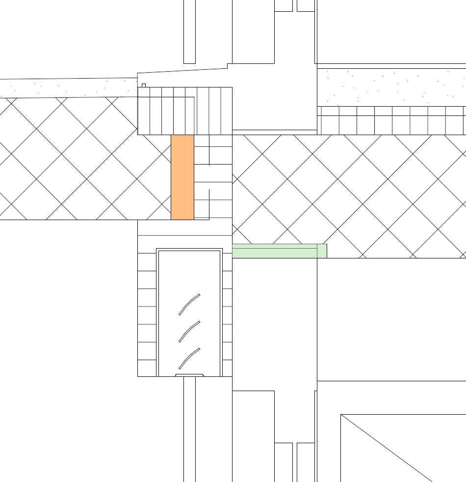

Hier ein Beispiel, wie ich das bei einem Projekt in AC 25 gemacht habe. Das mehrschichtige Bauteil (Wand unten) läuft bis OK Betondecke. Darüber habe ich in orange den Kragplattenanschluss mit dem Wandwerkzeug gezeichnet. Den "Abzug" von der Dämmung habe ich nur mit den Verschneidungsprioritäten der Baustoffe gelöst. Dämmung hat Priorität 760 / Kragplatten hat Priorität 800.
Mit Solid würde es auch gehen, wollte ich aber eher vermeiden, da es bisher noch nie ein Problem war. 🙂
Ah jetzt habe sogar ich es verstanden, sorry für's Nachfragen 😊
Habe aber ehrlich gesagt keine Ahnung, wieso es so ist. Oder viel mehr, warum es in AC25 nicht so war. Öffne doch mal die 25er Datei in AC 27. Ändert sich dann etwas?

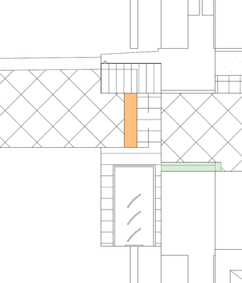

Hab ich gemacht. Im AC27 habe ich dann dasselbe Problem.
Der Masterplan mit den Favoriten war eigentlich bei allen Versionen immer der gleiche. Und beide Bauteile sind aus den Favoriten.
Weiß nicht, ob das früher vielleicht mal anders war... aber jetzt...
... verdrängt eine Wand niemals automatisch das Volumen einer anderen Wand (... im Gegensatz zu z.B. Decken.
Zum Überblick, wer mit wem "kann", gibt's eine Übersicht in der Hilfe.
