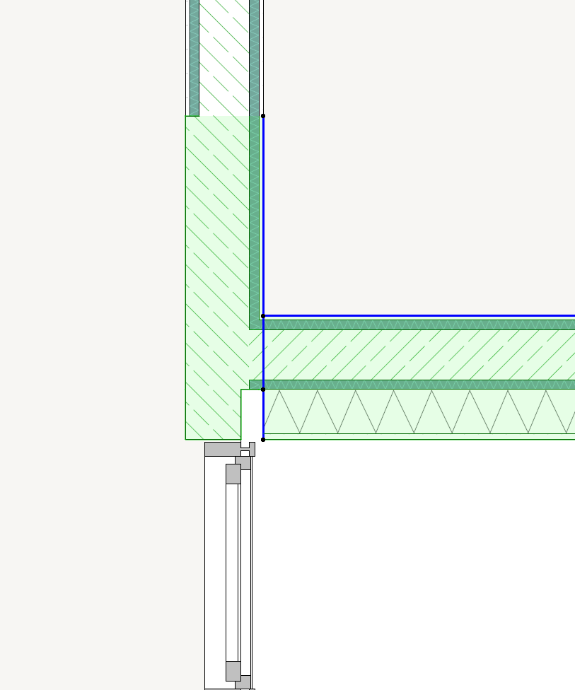

Guten Tag,

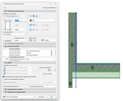

ich habe das Problem, dass die Dämmung bei folgender Wandverschneidung nicht funktioniert und in den Schnitten/Ansichten eine Lücke bildet. Ändere ich die Referenzlinien der Wände, verschneiden sich auch die Wände nicht nicht mehr richtig.
Ich hoffe meine Angaben sind verständlich und ihr könnt mir da weiterfhelfen.
Besten Dank im Voraus

Schrenno
stell mal bitte die Referenzlinien der mehrschichtigen Wände auf "Kern Außen" und erhöhe die Anschlussreihenfolge der einschichtigen Wand um 1.
