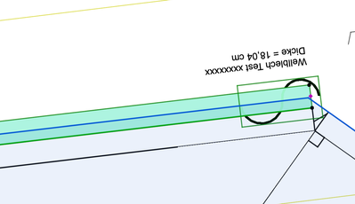

Ich versuche seit ein paar Tagen eine Wellblech Fassade zu modellieren und komme nicht weiter.
Ich verwende dafür die Goodies und das Tool Wandzubehör (Wand_Paneelfugen und Trapezblech für Zubehör).
Dort kann man ja ein Profil aus dem Profilmanager anwenden oder eins selber zeichnen.
Ich habe jetzt um es auszuprobieren eine Art Trapezblech selber gezeichnet, das funktioniert gut, geht aber nur mit Polygonen (also nicht für eine Welle).

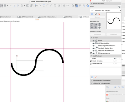

Dann habe ich ein neues Profil angelegt als Wellblech (siehe Screenshot).

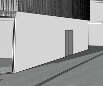

Dieses wendet er aber leider nicht an (im Grundriss wird es angezeigt, in 3d aber nicht) (siehe Screenshot).
Die Profile die bereits in Archicad gespeichert sind funktionieren gut mit dem Tool, da gibt es aber auch kein Wellblech Profil.
Vielleicht mache ich beim erstellen des Profils etwas falsch?
Vielleicht weiß ja jemand was das Problem sein könnte, das würde mir sehr helfen!!
Das eigene Profil Wellblech im Profilmanager.
So erscheint es in 3D.

Das sieht man in 2D.

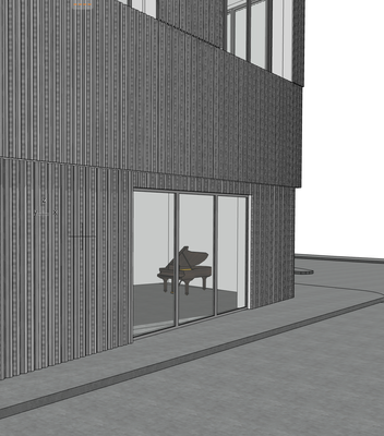

Das ist das Gebäude mit dem selbst gezeichneten Profil.

"Auch beim Profil selber sollte man darauf achten, dass es vom Nullpunkt nach unten rechts weg gezeichnet wird, sonst sitzt es in der Wand und man sieht es nicht, weil es von einer "Wegschneide-Ebene" (cutplane) eben weggeschnitten wird. Außerdem sollte man im 3D-Script noch einen Retourversatzn eintragen - für die Dicke des Materiales - das hatte ich ursprünglich nicht vorgesehen."

Auch beim Profil selber sollte man darauf achten, dass es vom Nullpunkt nach unten rechts weg gezeichnet wird, sonst sitzt es in der Wand und man sieht es nicht, weil es von einer "Wegschneide-Ebene" (cutplane) eben weggeschnitten wird. Außerdem sollte man im 3D-Script noch einen Retourversatzn eintragen - für die Dicke des Materiales - das hatte ich ursprünglich nicht vorgesehen. Wie genau - im Video:

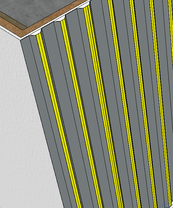

Ich habe in den Profilmanager ein Trapezprofil gezeichnet und im Zubehör als Archicad-Profil verwendet.
Nun zeigt das Tool die eingestellte Oberfläche jedoch nur an (aber auch nicht allen) im Lotrechten zu einander stehenden Flächen (Schnittfläche + Hochsicke) an;
d.h. die Schrägen und Tiefsicke des Blechprofil sind ... nicht so schön. Hast du hierzu bitte eventuell einen Tipp?

Ganz verstehe ich Deine Frage wohl nicht..  Das Gelb ist Deine Farbe und das Grau ist falsch?
bmatt
Genau. Das Material ist eingestellt auf ein Verzinktes Stahlblech gestellt. In der Oberfläche kann mann eine andere als die vom Material gelieferte wählen. Dabei ist das abgebildete Resultat herausgekommen. Hier sollte in dem Fall alles Gelb sein, bzw. wenn das dann "richtig" im Projekt sein soll eben in Lack RAL7016 Antharzitgrau- aber dann sieht man die Konturen nimmer gut. Das Gelb wurde nur zum Zweck der Veranschaulichung gewählt und dabei festgestellt, dass eben die Schrägen des Profils und die Tiefsicken nicht mit der im Menü gewählten Texture versehen werden. Ich hoff´, es war jetzt bissl verständlicher von mir ausgedrückt. Danke für deine Mühe.

Es könnte daran liegen, dass ich wohl damals einen Abzugskörper eingescriptet habe, der eine bestimmte Dicke aufweist - wird diese Geometrie überschnitten, schneidet der Abzugskörper überstehendes weg und das Material des Anzugskörpers erscheint. Aber ich bin derzeit in der Materie nicht drin. Vorausssichtlich habe ich in den Sommerferien dafür Zeit. Ich habe auch einige Gedanken zum Element selber, dem ich nachgehen will um es mal zu aktualisieren.
Versuch mal die Profiltiefe etwas zu verringern.
