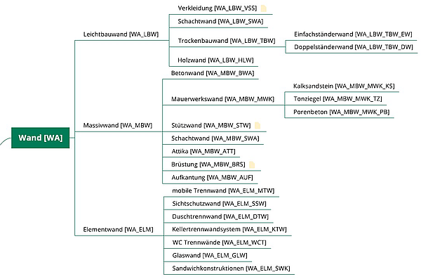

Wir haben ein Typensystem entwickelt, das bis zu vierstellig ist und sich an Bauteilen orientiert. Man kann dies als Grundlage für die Favoriten heranziehen. Das System ist bis zu vierstellig und hat den Unterstrich als Trennzeichen zwischen den Segmenten.
Es ist auch zulässig die Beschreibung nur bis zu einem bestimmten Knoten zu verwenden.
Diesem Typenschlüssel können Unterschlüssel folgen. Getrennt durch ein Minuszeichen. Also z.B. für Tür- und Fenstertypen, Wandaufbauten von Trockenbauwänden e.a.

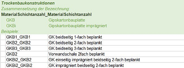

So könnte der Schlüssel für das letzte Beispiel mit 12,5cm z.B so aussehen:
WA_LBW_TBW_EW-GKBi2_GKBi2-125
Nogos bei den Schlüsseln sind Sonderzeichen, und trennende Leerzeichen, wie z.B. das Leerzeichen vor dem Oder-Strich in deinem Beispiel. Weil das für die Auswertung und den Import in anderen Programmen nervende Hürden sein können. Filter verwenden Ausrufezeichen, Plus, Slash, Senkrechtstrich als Filterzeichen.
Außerdem sollten die Schlüssel des Hauptschlüssels wenigstens konstante Breite haben. Also rechtzeitig überlegen, ob man zwei oder drei Buchstaben verwenden will. Variable Breiten erschweren auch automatisierte Interpretationen.

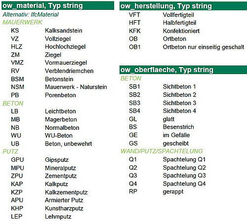

Für mich als reinen Nutzer der Modelle interessiert mich nichts nach dem ersten Schlüssel (1. Minuszeichen), alles was danach kommt steht auch in Attributen, die der Planer pflegen muss. Die verwenden wir dann zur Auswertung. Die Schichtdicke hat ein eigenes Attribut und wird auch nicht aus dem Favoritennamen gezogen. Schichtweise und beim übergeordneten Knoten als Gesamtmaß.
Mein Beispiel zeigt nur eine Möglichkeit, wie man Favoriten oder Typen benennen kann, ohne das Rad zweimal zu erfinden. Es ist so für den Planer auch leichter zu pflegen, da er nicht eine Unzahl von Varianzen von Typen hat, die er einzeln attribuieren muss. So kann er immer Gruppen aktivieren und Eigenschaften setzen.
