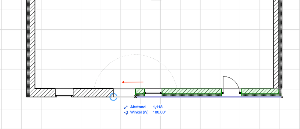

In diesem Beitrag möchten wir Ihnen erklären, wie Sie zwei gesplittete oder einzelne Wände, die in einer Flucht liegen, verbinden können.
Handelt es sich um zwei einzelne Wände, müssen diese zuerst so verlängert werden, dass sie aneinander stoßen.
Markieren Sie dann die beiden Wände.

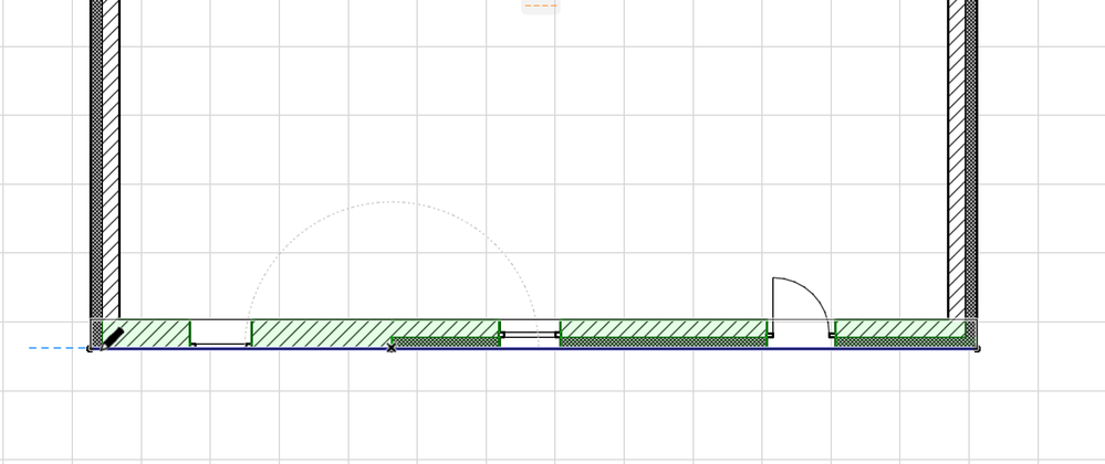

Verschieben Sie den Knotenpunkt auf eines der Enden einer Wand.

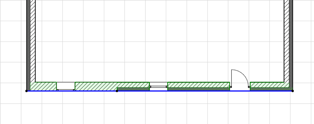

Im Anschluss werden die Wände verbunden.
Bei verschiedenen Wandaufbauten werden die Eigenschaften einer Wand übernommen:
  • Verschieben Sie den Knotenpunkt nach links so werden die Eigenschaften der rechten Wand übernommen.
  • Verschieben Sie den Knotenpunkt nach rechts so werden die Eigenschaften der linken Wand übernommen.
Hinweis:
Bei Fenster und Türen kann sich entsprechend der Wandeigenschaften auch der Anschlag verändern. (Z.B. Schichteinzug, Anschlag zu Wandkern etc.)
