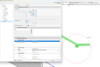

Hallo zusammen,
ich beschäftige mich gerade mit der Einstellmöglichkeiten für ein assoziatives Geländer.
Wie bekomme ich das gezeigte Geländer in den roten Bereich weiter gezogen?
Wenn ich die Referenzlinie entsprechend verändere, dann verändert es sich nicht mit wenn sich die Treppe verändert und wenn ich in dem Bearbeitungsmodus ein einzelnes Segment verändere, dann kann ich andere Dinge, wie z.B. die Dicke des Handlaufs nicht mehr verändern. Also beides keine optimalen Lösungen, wenn später noch Anpassungen an Treppe oder Geländer vorgenommen werden müssen.
Hat dazu jemand eine weitere Idee?
Grüße Carolin

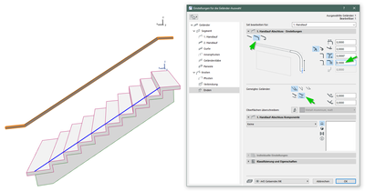

Hast du hier schon mal probiert?
nilorac109
ja bei den geneigten Geländereinstellungen hab ich versucht einen Wert einzustellen, aber dann schiebt sich der Knickpunkt um den Betrag nach links und negative Werte lassen sich leider nicht einstellen

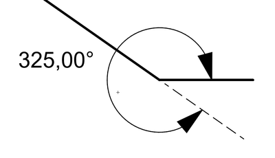

Mit dem senkrechten Ende geht so was grundsätzlich:
Allerdings wirds nicht automatisch waagerecht... der Winkel muss, für Abweichungen von der Senkrechten, relativ zur Geländerneigung eingeben werden.

Ich mein' ich war im selben Feld...
Die Winkelangabe ist offenbar so defineirt...:  🍌
nilorac109
damit bekomme ich dann so lustige Kringel 😁
Scheint wohl mit runden Handläufen nicht so zu funktionieren

Eigentlich wollte ich mir nur auch mal so'n Kringel basteln 😄
Hab' ich hier das, was Du erreichen wolltest? Unten gehts im Gefälle weiter bis zur Normalhöhe und dann noch ein Stückchen horizontal.
