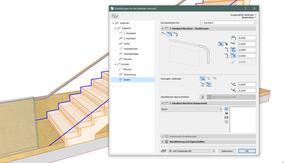

Hallo zusammen,
ich beschäftige mich gerade mit der Einstellmöglichkeiten für ein assoziatives Geländer.
Wie bekomme ich das gezeigte Geländer in den roten Bereich weiter gezogen?
Wenn ich die Referenzlinie entsprechend verändere, dann verändert es sich nicht mit wenn sich die Treppe verändert und wenn ich in dem Bearbeitungsmodus ein einzelnes Segment verändere, dann kann ich andere Dinge, wie z.B. die Dicke des Handlaufs nicht mehr verändern. Also beides keine optimalen Lösungen, wenn später noch Anpassungen an Treppe oder Geländer vorgenommen werden müssen.
Hat dazu jemand eine weitere Idee?

... nur, wenn man die Treppe mit einer Setzstufe anfängt, oder sehe ich das falsch?
Wenn Du Trittstufe meinst: Ja, scheint nur dann zu gehen. Ein händisches Verlängern der Geländerkonstruktionslinie hilft nicht, man kommt nicht auf die Standardhöhe runter.
Die Trittstufe kann man aber wegzaubern; den Rohbau über 'Auflager und Verbindungen' mit dem Elefantenfuß, und der Trittstufe kann man im Bearbeitungsmodus das Häkchen wegnehmen.
Die Glaswand links ist 1,00m hoch und steht 50cm vom Antritt weg.
Die Auftrittstiefe ist 30cm, die Verlängerung im Geländer 20cm, macht 50cm > passt.
Der Radius (untere Einstellung!) nach Geschmack, man kann auch 5m reinschreiben, dann geht die Kurve bis zum Ende...
Tja, und der Kringel...
Stefan
AC ...-27, WIN10
Was habt ihr für Geländer?
Ich kann machen, was ich will... bei mir kringelt sich nichts...
Ah, doch. Ich schaff's auch... wenn dort etwas anderes als '0' steht.

ja super, das funktioniert 🙂
Vielen Dank an alle!
