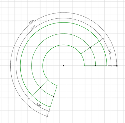

wie kann ich in 3D diese gewendelte Rampe erstellen?
Diese Rampe hat verschiedene Steigungen und ein Querneigung von 3% im gewendelte Bereich.

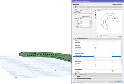

Ich hab die Rampe von @Heimo mal zum Anlass genommen um ein Rampenobjekt zu entwickeln, das auch Querneigung und Anfahrts- und Ausfahrtsrampen hat. Ist noch ziemlich roh, kann aber schon fast alles. Die Länge der Rampe wird über die Höhe und die Steigung definiert. Die Mathe dahinter ist garnicht so schwer. Man muß die Koordinaten nur schön in Arrays packen. Ich hab das GSM mal angehängt. 2D-mäßig muss man noch nachbessern, aber das ist nur Fleißarbeit. Der geometrische Kram ist gelöst.
