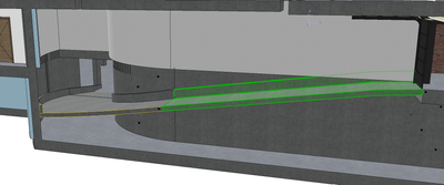

Moin zusammen,
wie kann ich in 3D diese gewendelte Rampe erstellen?
Diese Rampe hat verschiedene Steigungen und ein Querneigung von 3% im gewendelte Bereich.
Gibt es vielleicht ein Tool in Archicad?
Danke für Feedback!

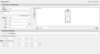

Den Gerade Rampe gefolgt durch eine 90 Grad Kurve hat geklappt. Auch mit den gewünschte Steigung. Nur den Querneigung von 3% habe ich noch nicht in den Rampetool von Archicad gefunden.

Die Graphisoft Rampe kann keine Querneigung.
