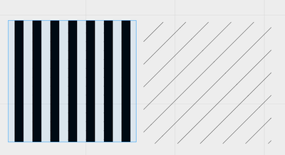

Wie kann man eine karierte Schraffur wie diese im Bild angehängt erstellen, sodass nicht nur die Linien eine Farbe haben sondern auch die Streifen gefüllt sind?Screenshot 2024-01-19 154237.png

allerdings wirst du sie nur mit Linien erstellen können, nicht mit Schraffuren.
Ein Irrglaube, Holger! Das solltest du doch besser wissen 😉
Wie man sieht, das geht sehr wohl.

von links oben nach unten nach rechts oben als Symbol-Schraffur neu gemacht (rechts unten = 0,05 verschoben):
oh ha...
ich sollte wohl öfter Archicad starten 😉
