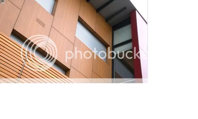

Hallo zusammen,
ich frage nun einfach nochmal ob jemand ein paar tips und tricks hat wie man so eine Textur aus verschieden langen Holzplatten basteln kann ohne das ein Kacheleffekt entsteht.....
Holzfassade
p.s.ich habe schon einiges hierzu im Forum gelesen....

danke für den Tip mi dem Fassadenwerkzeug ...
ich habe ja schon die Wand mit den Öffnungen gezeichnet ... gibt es die Möglichkeit die Fassade so vor die Wand zu setzen das man die Fassade nicht sieht ? also das es wie eine normale wand aussieht?
ich habe mit dem Werkzeug leider noch nicht gearbeitet...

Wenn du die Fassade nicht sehen willst, musst du sie auch nicht zeichnen 😉
Ich würde sie mit 1 cm Abstand vor die Wand setzen und evtl. auf eine nur im 3D sichtbare Ebenen legen. Grundsätzlich ist das Fassadenwerkzeug aus meiner Sicht die beste Variante. Aber das Werkzeug ist schon etwas komplexer als z.B. das Wandwerkzeug. Lies also unbedingt zuerst das Kapitel im Handbuch...

ich muß gerade feststellen das ich zwar unterschiedliche Platten machen kann aber ich kann nicht Platte A1 kürzer machen als Platte B1 ... was ja eigentlich der Sinn war... somit kann ich zwar die Plattengröße übereinander variieren aber nicht nebeneinander... oder gibts da auch einen Trick?

Du kannst im 3D-Bearbeitungsmodus jeden Raster und auch einzelne Rasterpunkte horizontal wie auch vertikal verschieben.

ja ich kann jede "Platte" im 3D- Modus einzeln markieren aber wo genau kann ich denn da die Größe ändern? ich sehe dann nur wieder die allgemeinen Schema einstellungen....

@ bizzl: Ich habe letzthin auch eine Holzfassade erstellen müssen. Ich habe das Problem so gelöst: Habe in der Ansicht mit Schraffuren/Linien gearbeitet. Ist viel unkomplizierter als wie mit dem Fassadenwerkzeug.
Und dann gebe ich es durch diese Methode in 3d gebracht. Hat alles sehr gut funktioniert!

Ganz einfach! Meine Fassade war eine vertikal Schalung! So, nun mussten natürlich alle Kanten bei Fenster und Türen stimmen. Wenn ich jetzt einfach eine Schraffur darüber gelegt hätte, wäre das natürlich nie und nimmer der Fall gewesen.
Außerdem: Wir haben auch eine 3D Darstellung gebraucht, aber eben nur schwarz-weiß. Also reichte das alle mal.
