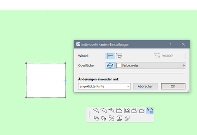

Ist es möglich, in Ansichten/Schnitte verdeckte Kanten der Treppe anzeigen zu lassen? (Zbsp Stufen bei verdeckter Ansicht, da Schnitt Untersicht Treppe zeigt.
Und dass die Ansichtslinie der Decke beim Ausschnitt für die Treppe transparent sind?
Danke!

Die Deckenkante sollten verschwinden, wenn du für die Deckenaussparung das selbe Oberflächenmaterial wie für die angrenzenden Wände einstellst. Bei Decken kann das Material individuell für jede Kante einzeln gewählt werden
Verdecke Kanten gehen nicht. Theoretisch könntest du einen zweiten Ausschnitt, in dem du nur die Treppe zeigst, im Layout über den Schnitt legen. Wenn sie zudem strichliert sein müssen, könntest du das mit einer Grafischen Überschreibung lösen. Macht aber bei einigen wenigen Stufen kaum Sinn. Da würde ich mir mit Linien behelfen.
Gruss, poeik
