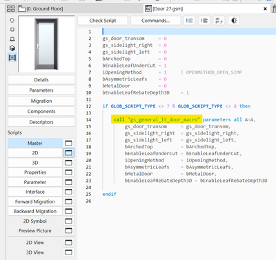

Gut zum ersten, wie ich das in ArchiCAD gesehen habe gibt es eine Standardtür. Mit einer Art Vererbung werden z.B. die Sprache angepasst aber auch Untertypen von Türen erstellt. Meine Child-Tür ruft die Parent-Tür auf macht die Sprache richtig und fügt irgendeine Funktionalität hinzu. Ist jetzt zusammengefasst und wahrscheinlich auch nicht ganz exakt. So wird sichergestellt, dass alle Türen gleiche Grundparameter haben. Wie das jetzt genau geht habe ich noch nicht verstanden, aber ich habe gesehen, dass ArchiCAD das nutzt. Das wäre sozusagen die sauberere Methode. Ich möchte meine Bömmelmethode und meine Bömmelattribute zu einer Tür hinzufügen, also erstelle ich ein neues Objekt, welches Tür mit Bömmel heißt und einen Zeiger auf die Tür + die Eigenschaften/Methoden des Bömmels erhält.

Deine Master-Makro - Idee musst du als 1 Objekt sehen. Hier wird lediglich der Quellcode in mehrere Teile zerlegt, um nicht bei jedem ähnlichen Problem alles doppelt zu coden und zu pflegen.
Die Idee hab ich nur aus den Standard-Objekten vorgelesen. Als Beispiel habe ich gerade nur was aus der INT Version gefunden. Alle Felder Leer bis auf Master und da steht nur ein Verweis mit ein paar Zusätzen. Also keine geometrischen Informationen in dem Objekt.
Platziert wird eine Instanz, die für die Darstellung evt. mehrere Makroobjekte aufruft. Dabei können zwar die Makros die Eigenschaften des Master Objektes manipulieren, aber nicht neu anlegen! Und das hat auch nichts mit anderen platzierten Instanzen zu tun. Du kannst nicht aus einer Tür heraus im Quellcode per CALL ein Raumstempelobjekt aufrufen und das liefert Werte einer speziellen, platzierten Instanz.
Ich komme hier mit Master und Makro durcheinander. Soll das gecalled Objekt den Aufrufer manipulieren (ich glaube auch, dass das echt nen Sonderfallfall ist, wo die Logik des Bömmels in der Tür sein muss) oder kann der Aufrufende das aufgerufene Objekt nicht manipulieren (also Objekt "Tür mit Bömmel" liest die Tiefe der Tür aus und Bömmel (in der "Tür mit Bömmel" oder als eigenes Makro) hängt sich davor)?

Vergiss mal den Begriff "Makro" und stell dir vor, du würdest an jeder CALL Stelle den kompletten Makro-Objekt-Quellcode einkopieren. So funktioniert das. Und ja, das Makroobjekt hat ja in dem Kontext keine Parameterliste, deren Einstellungen/Werte aus der Instanz im Projektraum gespeichert wird, weil nur das Hauptobjekt dort liegt (und dessen Parameter(einstellungen) im Projekt gespeichert werden). Deswegen müssen im Hauptobjekt und Makro diejenigen Parameter in der Liste identisch benannt sein, die vom Parameter-Skript aus mittels PARAMETERS Befehl manipuliert werden sollen.
Verrenne dich nicht: "...aber dies funktioniert AFAIK nicht im Parameter Skript." kann ein Kliller für dein Ansinnen sein.
Früher konnte man aus Archicad einen Dump des Projektes machen und bekam für jedes platzierte Element im Projekt den Auszug aus der dahinter liegenden Datenbank als Textdatei:
Wand: AnfangXYZ, EndeXYZ, Material, Stift, ...
Objekt: Position XYZ, Objektname, Parameterliste nebst Einstellungswerten
So sieht es heute unter der Haube auch noch aus. Das kennst du, wenn du mal alle Bibliotheken auslinkst. Dann siehst du nur die Position des HAUPTobjektes, Welche Makros da dazu gehören steht erst im GDL-Skript und nicht im Projekt und daher auch nicht deren Parameter.
das Lernen an Graphisoftobjekten ist bei komplexen Objekten schwierig, weil diese meist auf einem genrisch programmierten Makroobjekt basieren und von einer um die GDL-Texte beraubten Kopie aus aufgerufen werden, wobei Parameter die Ausprägung des gesamten Objektes bestimmen.
