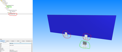

Hallo zusammen,
ich arbeite an einem GDL-Objekt, das aus einer Wand (Hauptobjekt) und einem Winkel (Subobjekt) besteht. Der Winkel wird über den CALL-Befehl in das Hauptobjekt eingefügt.
Anforderungen:
  1. Die Wand soll in der IFC-Ausgabe als IfcWall erscheinen.
  2. Der Winkel soll in der IFC-Ausgabe als eigenständiges Element (z. B. IfcMechanicalFastener) klassifiziert werden.
Problem:
In der aktuellen Umsetzung wird der Winkel in der IFC-Ausgabe als Teil der Wand (IfcWall) ausgegeben. Ich möchte jedoch, dass die Wand und der Winkel getrennt klassifiziert werden und ihre eigenen IFC-Typen und Eigenschaften erhalten erhalten.
Geht das überhaupt oder ist dies Unmöglich. Ich bin Dankbar für jegliche Vorschläge
Liebe Grüsse
Jonas
Operating system used: Windows 10

Das geht so nicht. Ein Bauteil = ein IFC Typ (Ausnahme: Fassade, Treppen, Geländer)
Wenn die zwei Objekte assoziiert sein sollen, geht das m.E. nur über CALL. Alles andere über gloabale Parameter oder Text-Konfigurationsdateien ist grausames Gefrickel.

Vielleicht nochmals etwas verständlicher formuliert.
wenn ich Die Winkel manuell hinzufüge Werden die Entsprechende meinem IFC Übersetzter exportiert (Grün)
Wenn ich die Wand exportiere bei welcher ich die Winkel mittels CALL Befehl abrufe werden diese als direktes Element der Wand im IFC generiert (Rot)
Das geht soweit auch in Ordnung nur soll jeder Winkel Einzel aufgelistet werden ==> Darf auch ein Unterelement von der Wand sein. Aber es soll der Name des Winkel angegeben werden und nicht nur  Metall Stahl.
Wenn es dazu auch keine Lösung gibt dann sei es halt so und ich schreibe alle Informationen direkt bei der Wand etwas unschön aber funktiniert auch.

AC exportiert Objekte in IFC aufgteilt, indem es verschiedene Materalien zusammengruppiert. Hier könntest du mit dem Materialnamen vielleicht was werden. Sonst probiere mal im Skript mittels Body Abschnitte zu bilden,. Vielleicht geht da was.
