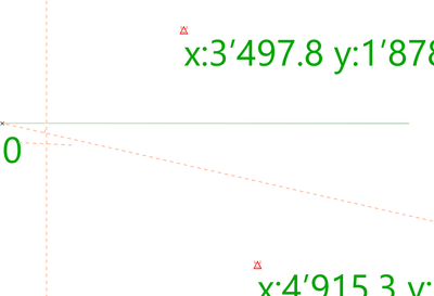

Was ich eigentlich machen will vereinfacht gesagt Ich habe eine Linie diese Teile ich durch eine bestimmte Anzahl Punkte (points) diese Punkte sollen aber auf der Line verschieblich sein. An dem jeweiligen Punkt will ich ein weiteres Objekt hinzufügen.
Das funktioniert nun auch schon fast nur das die Eingefügten Hotspots immer einen Abstand zur Linie haben.

Ich komme einfach nicht darauf wo der Fehler ist

Das ist nicht eindeutig, was du schreibst und programmierst. Was ich verstehe:
1. Du willst zwischen Start und Ende deiner Linie an beliebiger Stelle Teilungspunkte setzen. Diese Punkte möchtest du auf der Linie im Grundriss beweglich verschieben.
2. Du möchtest von diesen Punkten ausgehend jeweils senkrecht (zu was? Zur Linie? Zur Projektorientierung (=Bildschirmrand unten/oben)? Zum Objektrand (=Objekt-X-Achse) - die hat je nach Drehung des Gesamtobjektes eine andere Richtung) in einem wieder per Hotspot beweglich Abstand ein Objekt ausgeben.
Oder sollen die Objekte auf der Linie sitzen? Im Moment gibt dein y[i] nämlich nicht viel Sinn.
Und was funktioniert da nicht?
BTW: Ich würde den Startpunkt deiner Linie auf 0/0 lassen (=einsparen) und nicht beweglich machen, weil:
- das macht es einfacher in der Programmierung
- deine erzeugten Geometrien und deren Darstellung bleiben dicht am Nullpunkt des Objektes und können vom Anwender nicht unangemessen weit davon verschoben werden (-> Performance des Projektes).
Wahrscheinlich kannst du dir den Endpunkt ebenfalls ganz sparen, wenn du einfach die Objektbreite (A) nimmst. Und zur Drehung drehst du das Objekt.

das Ganze ist nur ein teil eines grösseren Scripts. (Einer Wand welche Verankerungswinkel eingezeichnet werden sollen)
Ich Versuches nochmals genauer zu erläutern:
Es gibt eine Linie welche zur einen Startpunkt und Endpunkt defniert ist (StartX, StartY sowie EndeX, EndeY)
an dieser Linie Entlang sollen die Verankerungswinkel eingefügt werden.
Mit einem Fixen Abstand Funktiniert das ganze einwandfrei. Es sollte jedoch möglich sein die Winkel entlang der Wandachse auch von Hand zu verschieben.
Deswegen die Dynamischen Hotspots.
Als es soll nichts rechtwinklig dazu stehen sondern alles auf der Linie.
Das mein y[i] nicht so viel Sinn macht habe ich auch bemerkt, aber ich sehe den Fehler nicht.
Die Rotation mache ich lediglich damit sich die Hotspots immer im gleichen Winkel bewegen wie die Wand. Den Winkel habe ich ja berechnet.

In x[i] sind Ordinaten deiner Winkel gespeichert. Damit sich diese nicht verändern, wenn du Start und Ende deiner Linie veränderst, müssen diese in Richtung der Linie gemessen werden. Daher musst du da nicht lange mit dem Winkel hin und her drehen. Gehe an den Startpunkt und drehe dein Koordinatensystem um die Neigung der Linie. Das ist nicht ganz einfach zu berechnen, wenn die Koordinaten beliebig sein können. Wenn du y nicht brauchst, dann verwende es nicht. 🙂
unid=0
	!X controll
        HOTSPOT2 0,StartY,        unID,StartX,1+128     :unID=unID+1        !BASE
        HOTSPOT2 StartX,StartY,     unID,StartX,2         :unID=unID+1        !MOVE
        HOTSPOT2 -1,StartY,       unID,StartX,3         :unID=unID+1        !REF
!y controll
	HOTSPOT2 StartX,0,        unID,StartY,1+128     :unID=unID+1        !BASE
        HOTSPOT2 StartX,StartY,   unID,StartY,2         :unID=unID+1        !MOVE
        HOTSPOT2 StartX,-1,       unID,StartY,3         :unID=unID+1        !REF
!x controll
	HOTSPOT2 0,EndeY,        unID,EndeX,1+128     :unID=unID+1        !BASE
        HOTSPOT2 EndeX,EndeY,    unID,EndeX,2         :unID=unID+1        !MOVE
        HOTSPOT2 -1,StartY,       unID,EndeX,3         :unID=unID+1        !REF
!y controll
	HOTSPOT2 EndeX,0,       	unID,EndeY,1+128     :unID=unID+1        !BASE
        HOTSPOT2 EndeX,EndeY,     	unID,EndeY,2         :unID=unID+1        !MOVE
        HOTSPOT2 EndeX,-1,       	unID,EndeY,3         :unID=unID+1        !REF
hotline2  StartX,StartY, EndeX,EndeY
vx = EndeX-StartX
vy = EndeY-StartY
! Hier kann es sein, dass noch einmal 180° dazugerechnet werden
! müssen, wenn der Vektor in den III. oder IV. Quadranten zeigt.
alpha = ATN( vy/vx )
add2 StartX, StartY
rot2 alpha
! Festlegung in welchem Abstand die Elemente gesetzt werden sollen.
abstand = 0
FOR i=1 to vardim1(x)
    HOTSPOT2 0, 0, 	unID,x[i],1+128     :unID=unID+1        !BASE
    HOTSPOT2 x[i],0, unID,x[i],2         :unID=unID+1        !MOVE
    HOTSPOT2 -1,0,   unID,x[i],3         :unID=unID+1        !REF
    xstr = STR(x[i]*1000,5,1)
    ystr = STR(abstand*1000,5,1)
    text2 x[i],0, "x:" + xstr +" y:"+ ystr
    Add2 x[i], abstand
    ! Sollen die Winkel nicht senkrecht zu Linie stehen braucht es
    ! hier vielleicht noch ein ROT2 -alpha und nach dem CALL auch ein DEL 2
    CALL "Simpson Strong Tie AE116" PARAMETERS all
    del 1
    NEXT i
del 2
Das Skript habe ich aus dem Kopf und ohne Test geändert. Die Richtung solltest du aber erkennen, wenn es nicht funktioniert.
