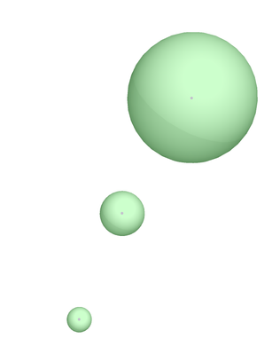

Hallo zusammen,
Man kann das Objekt im 3D erstellen, dort je einzelnes Element je ein Hotspot erstellen (0,0,0)
Beim 2D-Script kann man es im Grundriss vom 3D projezieren lassen und zwar mit dem Scriptbefehl: project2 3, 270, 1
Ich habe als Test 3 Kugeln (sphere) erstellt, als ein komplettes ArchiCAD Objekt.
Je Kugel im 3D erscheint platziert der Hotspot (In jeder Kugel, je im Mittelpunkt) > habe bei jeder separaten sphere je eben Hotspot 0,0,0 geschrieben.

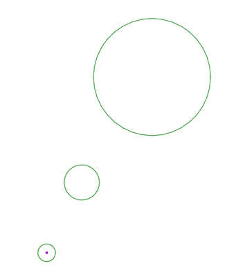

Nun, wenn ich im 2D Script eben project2 benutze, dann erscheint mit Hotspot2 0,0 nur bei der ersten Kugel im Grundriss der Fixpunkt, aber bei den anderen zwei Kugeln sehe ich kein Fixpunkt.
> Daher meine Frage, wie kann ich über den Befehl project2 die Fixpunkte vom 3D ins 2D automatisch übernehmen, so dass ich gemäss 3D, die Fix-, resp. Fangpunkte auch immer dann im 2D habe.
Danke im Voraus.

Andreas81ch
Hier noch Screenshots:
2D Grundriss mit nur einem Fixpunkt über project2 (Hotspot2 0,0)
3D Sphere - 3D mit je separatem Hotspot 0,0,0 je Kugel

Jochen Suehlo
Du kannst in 3D die 2D-Hotspots anzeigen lassen, aber umgekehrt geht das meines Wissens nach nicht.
Schreibe daher in 2D für jede Kugel auch einen HOTSPOT2 Befehl.
