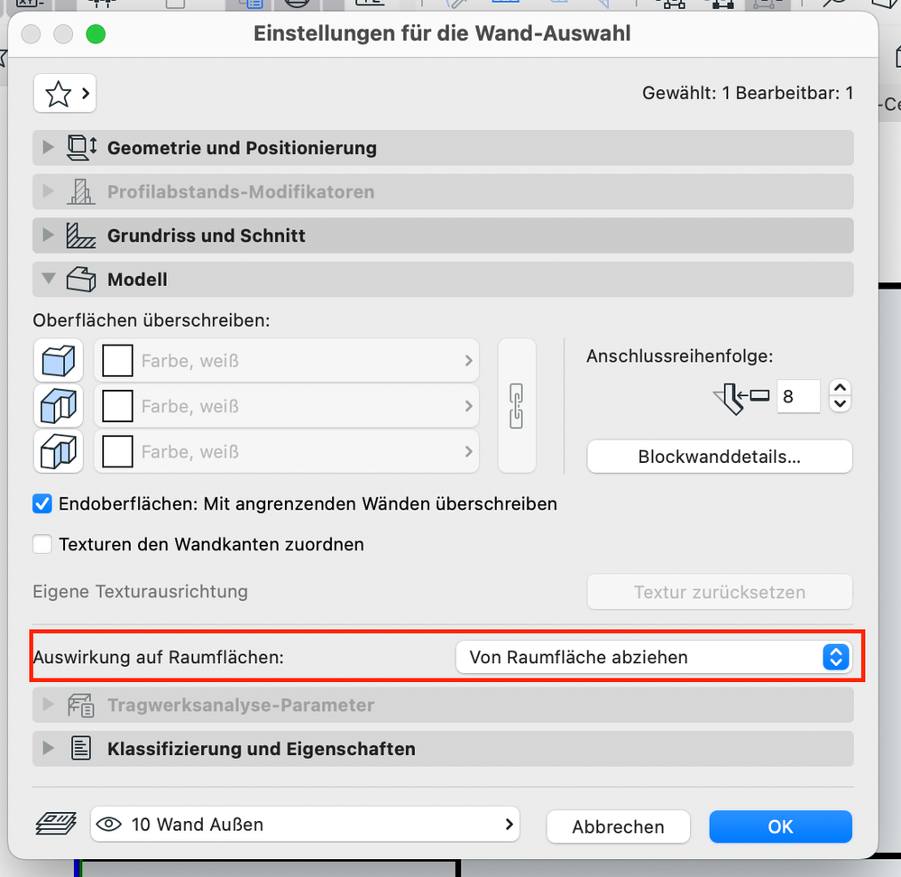

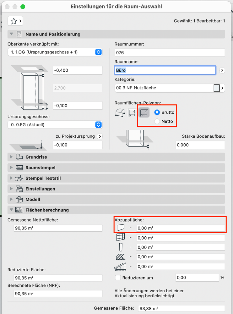

Hallo zusammen,
ich möchte dieselben Raumstempel für verschiedene Berechnungen verwenden, nämlich nach Nutzungskategorien.
Beispielsweise sollen Nutzfläche, Technikfläche und Verkehrsfläche kategorisiert und berechnet werden - ohne Wandfläche. Die Bruttofläche soll die Summe aller Räume mit der Wandfläche sein.
Wenn ich die Wände mit der Option "Raumfläche abziehen" einstelle, kann ich die Raumstempel mit Brutto- und Konstruktionsmethode Referenzlinie nicht mehr verwenden. Wie kann ich das lösen? Hat das schon jemand gemacht?
Andernfalls müsste man immer die einzelnen Nettoflächen erstellen und dann eine separate, große Bruttofläche darauf zeichnen, was jedoch keinen Sinn macht.
Vielen Dank im Voraus 😉

Bin mir nicht ganz sicher ob du es so meinst, aber ich hab mal ein Beispiel gemacht.
Also der Stempel ist auf Referenzlinien-Methode + Brutto. Die äußeren Wände sind auf "Raumflächenbegrenzung" und haben die Referenzlinie an der äußeren Wandlinie (deshalb geht der Stempel auch über diese Wände "drüber"). Die innere Wand is eingestellt auf "von Raumfläche abziehen".
Dann hast du folgende 3 Flächen:
  1. Gemessene Fläche entspricht der kompletten Ausdehnung des Stempels = Brutto-Fläche
  2. Gemessene Nettofläche = Gemessene Fläche - Fläche der raumbegrenzenden Wände
  3. Reduzierte Fläche = Gemessene Nettofläche - Fläche der inneren Wände (von Raumfläche abziehen)
Erfüllt das deine Anforderungen oder habe ich was falsch verstanden?

Hallo,
vielen Dank für deine Rückmeldung.
Ich hatte vorher auch versucht, die Einstellung mit "von Raumfläche abziehen" in der Wand zu nutzen und finde sie äußerst praktisch und effektiv. Allerdings stieß ich auf das Problem, dass die "Referenzlinien-Methode + Brutto" im Raumstempel nicht reibungslos funktionierte. Obwohl das Modell ok ist.
Die optimale Lösung für mich war, für den Brutto-Wert einen separaten Raumstempel in einer spezifischen Ebene zu hinterlegen. Gleichzeitig habe ich die Einstellung "von Raum abziehen" für die KGF in der Wand aktiviert.

Nein, für die KGF habe ich die Einstellungen an der Wand vorgenommen und aus dem BGF Raumstempel ausgewertet.
Die Räume sind nicht doppelt. Es gibt ganz normal Innenräume und dann allgemeine Fläche für das ganze Gebäude.
Vielen Dank für die Hilfe.

Die Fläche liegt auf einer anderen Ebene. Vielen Dank jedoch. Das, was ich benötigte, wurde bereits erreicht.
Mit der Lösung von @BerndSchwarzenbacher kann man BGF minus NGF die KGF bekommen. BG
