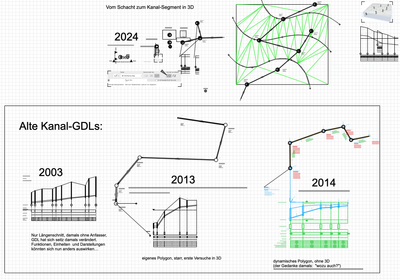

Mich treibt ja schon länger um, dass es bisher keine vernünftigen GDLs zur Darstellung von Kanalschächten aus Beton gibt / für "Normalos" verfügbar sind.
Deshalb habe ich mal versucht mit 2 Schalen den Konus darzustellen, dieses Teil dann als Bibliothekselement abzuspeichern und das Ganze dann paramtrisierbar zu machen.
Aus diesem GDL habe ich dann Schritt für Schritt einen ganzen Schacht mit Löchern für die Rohre entwickelt. Die Schalen-Befehle habe ich schlussendlich dann verworfen und bin auf eine andere Lösung mit "ruled" gestoßen und habe dann ohnehin ziemlich exzessiv mit "Group" gearbeitet, weil die Volumen dann ja einigermaßen sinnvoll vom Bodenmaterial abgezogen werden soll, damit dann später die Schnitte dann auch stimmen.
Hier mal die bisherigen Entwicklungen AC27EduAut:
AC27EduAut: https://www.dropbox.com/scl/fi/2wmputk9bg0xo4bsifccv/Beton-Kanalschacht-GDL-A.pln?rlkey=pvmuuletb0i8...
https://www.youtube.com/watch?v=ph9XBSilv0E

Ob sowas ein "Normalo" jemals wirklich anwenden wird, steht auf einem anderen Blatt, weil das Teil schon recht Aufwändig wird - weniger für den Anwender - eher noch für Archicad selber, weil bei dem Teil so viele interne SEO's genutzt werden (müssen). Habs im Urlaub so nebenher mal gemacht, weil ich sehen wollte, wie weit ich komme. Derzeitiger Stand:
https://www.youtube.com/watch?v=gmBmh5XxbGA

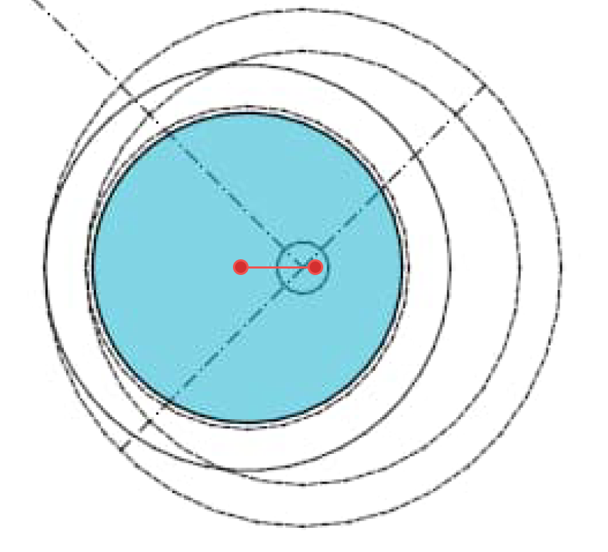

Servus Heimo,
nächste Woche muss einen kleinen Entwässerungsplan erstellen.
Ich habe es, als absoluter GDL – Leie geschafft Deinen sehr großartigen Schacht als Objekt zu speichern.
Ich brauche aber unbedingt einen Schacht, wo der Deckel in der Mitte ist (Regenwasserzisterne).
Nach verzweifelten, stundenlangen Versuchen dies „irgendwie“ in Deinen Code einzubauen, habe ich aufgegeben.
Könntest Du da noch einen „Schalter“ einarbeiten??
Mein Dank würde Dir ewig nachschleichen😉
Stehe bei AC27, also wenn das machbar wäre, bitte in dieser Version, da ich AC28 nicht öffnen könnte.Screenshot 2024-11-22 170425.png
Vielen Dank im Voraus oder eine kurze Nachricht.
