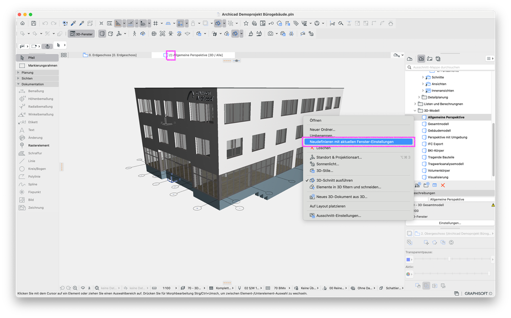

Wenn Sie ein Ausrufezeichen in Ihrem aktiven Tab sehen, kann dies die folgenden Ursachen haben:
    • Ein Tab wurde mit nur einem Klick geöffnet.

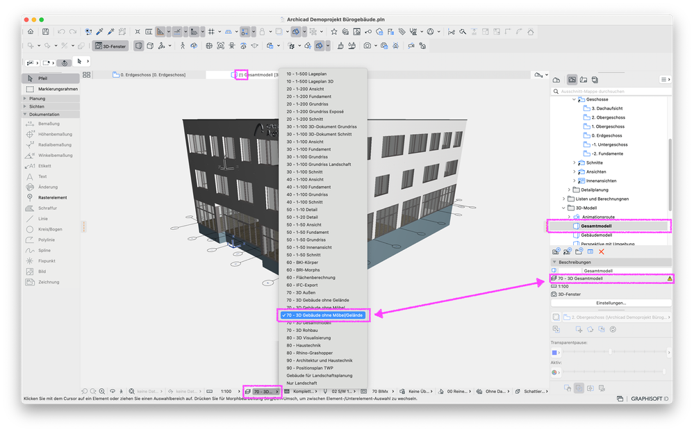

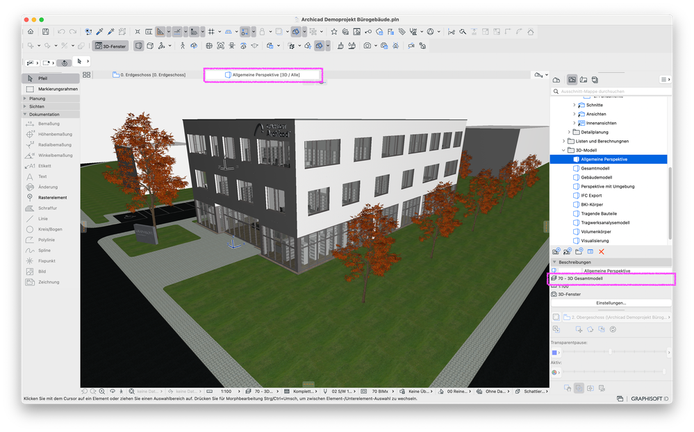

    • Mittels der Schnell-Optionen-Leiste wurden die Einstellungen für die Darstellung abweichend von den gespeicherten Ausschnitt-Einstellungen eingestellt.
Damit zeigt der geöffnete Ausschnitt-Tab nicht mehr die aktuell gespeicherten Ausschnitt-Einstellungen an.
Um dies zu beheben, gibt es die folgenden Möglichkeiten:

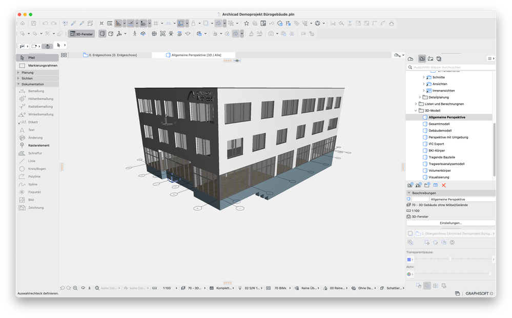

  • Doppelklicken Sie auf den Tab oder den Ausschnitt in der Ausschnitt-Mappe, um den gespeicherten Status des Ausschnittes wiederherzustellen.
  • Übertragen Sie die geänderte Darstellung auf Ihre Ausschnitt-Einstellungen, indem Sie einen Rechtsklick auf den Ausschnitt machen und die Option Neudefinieren mit aktuellen Fenster-Einstellungen auswählen. Die geänderten Darstellungs-Einstellungen werden anschließend auf die Ausschnitts-Einstellungen übertragen.
