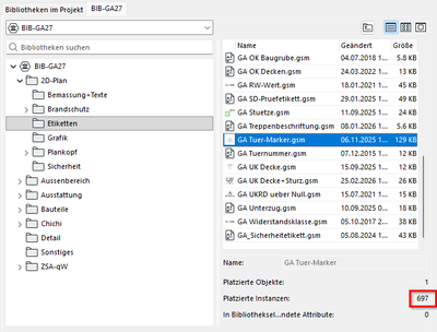

Hallo ArchiCAD Experten,
ich habe irgendwie ein Brett vorm Kopf. Ich suche nach eine Möglichkeit zu kontrollieren, ob alle Türen in meinem Projekt den gleichen Markertyp haben.
Intuitiv wollte ich eine Auswertung erstellen, aber leider finde ich den Parameter nicht in dem der Marker eingestellt ist. Ob Türstempel, T Marker, Allgemeiner oder kein.
Hat jmd. einen heißen Tipp?
Gruß 🍺
am 2026-03-24 03:17 PM
Einen ersten Eindruck gibt's im Bib-Manager:
am 2026-03-24 06:35 PM
Ja, ist die exakte Antwort auf meine Frage. Leider funktioniert es in meinem Fall nicht, da ich ein großes Projekt mit Gebäudeteilen als Hotlinks habe.
Also die Frage genauer, wie finde ich übersichtlich heraus, welche Fenster und Türen welchen Markertyp haben?
am 2026-03-25 09:53 AM
Hmmm...
Die Marker haben eigene GDL-Parameter, die kann man auswerten (Felder/Bib.-Elementparameter > Marker auswählen).
Wenn die Marker für sich einzigartige Parameter haben - wie so'n Leberfleck links von der Nase...
am 2026-03-25 01:29 PM
Gute Idee. Ich war schon dabei das Objekt zu suchen, welches das ins Menu bringt. Aber fühlt sich irgendwie unnötig kompliziert an.
