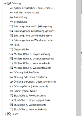

Hallo,
Wie hast du diese berechnete Eigenschaft erstellt?
Ich habe auf Öffnung-ListenparameterParameterscriptKurze BeschreibungLange BeschreibungMittlere Höhe zu Ursprungs... eine passende Eigenschaft (IDs der geschnitte­nen Elemente) gefunden die mir helfen könnte. Leider ist diese Eigenschaft bei meiner ArchiCAD Version nicht enthalten, was ich sehr komisch finde...
Mein Ziel: Ich möchte ein IFC mit Öffnungen exportieren und die Mengen dazu auswerten. Ich muss wissen wie gross die Abzugsflächen von Öffnungen sind für andere Elemente. Brutto-Wandfläche - Fensterfläche - Öffnungsfläche = Nettofläche. Hierzu kann ermittelt werden in welchen Wänden die Fenster sich befinden. Jedoch funktioniert dies bei den Öffnungen bei mir nicht, weil ich bei den Eigenschaften die "ID's der geschnittenen Elemente" nicht abgreifen kann.

Hallo,
Es gibt Parameter die man unter Allgemeine Parameter findet.
Dazu gehört unteranderem Überobjekt-ID, dies ist die Element-ID von dem Bauteil an dem es angehängt ist.
Unserer Erfahrung nach sollten Öffnungen immer nur einem Kern und seinen Bekleidenden schichten zugeordnet sein und nicht z.B. durch mehrere Rohdecken schneiden.
IDs der geschnittenen Elemente steht nur in der Auswertung zur Verfügung und beschreibt alle Elemente die geschnitten werden.
Ich hoffe dies hilft weiter.

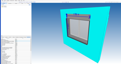

Danke für die rasche Rückmeldung.
Ich habe herausgefunden, dass der Listenparameter «IDs der geschnittenen Elemente»  im Eigenschaftsmanager nicht abgegriffen werden kann.
Jedoch im IFC Übersetzer die Information gemappt werden kann.
Mir ist aufgefallen, dass die Element-ID mit einer hohen Wahrscheinlichkeit, falsche oder irrtümliche Werte mitgeben wird.
Wenn ich eine Wand mit unterschiedlichen Klassifizierungen, Baustoffe oder mehrschichtigen Aufbauten habe, jedoch bei allen Wänden die Element-ID identisch ist, wird eine richtige Zuordnung der Öffnung zur Wand nicht möglich sein. Gibt es hier einen besseren Workflow?
Ziel: Ich möchte gerne die Öffnung als Abzugsfläche für Wände einsetzen.
Ergänzung: Mit dem Element ID Manager können die IDs vergeben werden. Dies ist jedoch gefährlich, wenn sich die ID der Elemente immer ändert. Dies kann zu Verwirrung und Fehlern führen, wenn im Nachgang die Abzugsfläche der Mengen erzeugt und den jeweiligen Elementen zugeordnet wird. Diesen Prozess müsste man jedes Mal wiederholen, damit immer die richtigen Elemente zugeordnet werden.
Hinweis:
Die Abzugsfläche direkt bei den Wänden zu ermitteln ist ebenfalls nicht Praxis tauglich.
Beim Abzug werden beispielsweise Storenkasten und Fensterbank bei der Fläche ebenfalls abgezogen. Gemäss Norm (CH) darf das Steinlichtmass abgezogen werden. Die Fläche des Steinlichtmass ist jedoch kleiner als die Fläche die vom korrekt modellierte Fenster abgezogen wird. (Ist Wert = 2.884m2 vs Soll Wert = 2.2225 m2)
