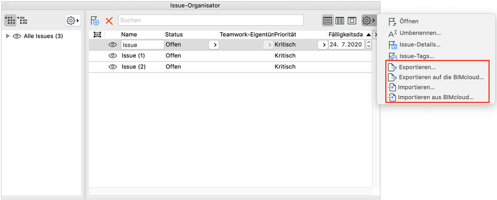

Import/Export von Issues
Das Issue-Management unterstützt Sie nicht nur innerhalb von Archicad sondern auch bei der Zusammenarbeit mit anderen Programmen.
So lassen sich in der Planung auftretende Fehler, Aufgaben und Anmerkungen - die sogenannten Issues - auch importieren bzw. exportieren.
BCF als Issues importieren
Durch den Import von BCF Dateien ( z.B. Folien aus Solibri) werden Issues in Archicad erstellt.
Es werden alle BCF Formate unterstützt mit Funktionen wie z.B:
    • mehrere Sichten pro Issue
    • Fälligkeitsdatum
    • Priorität
    • Verantwortlichkeit
    • etc
weitere Informationen >>
Issues als BCF exportieren
Ebenso können Sie Issues als BCF Dateien exportieren (z.B. zu Solibri).
Durch eine Mehrfachauswahl von Issues im Issue-Organisator, exportieren Sie alle Issues in einer BCF Datei.

Hinweis: Verwenden Sie die BIMcloud oder BIMcloud as a Service, haben Sie die Möglichkeit die Dateien über die BIMcloud zu verteilen und sie auf die BIMcloud zu publizieren bzw. von dort zu lesen.
Die Screenshots wurden in Archicad Version 24 erstellt
