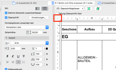

In der interaktiven Auswertung können Sie ab Archicad 22 die Spaltenbreite und Zeilenhöhe automatisch anpassen lassen.
  • Klicken Sie auf die 3 Punkte in der linken oberen Ecke.

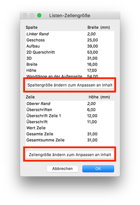

  • Hier können Sie die Breite und Höhe einzeln festlegen oder mit jeweils einem Klick die Breite und Höhe automatisch anpassen.
  • Das ist vor allem dann praktisch, wenn Sie eine neue Liste erstellt haben.
