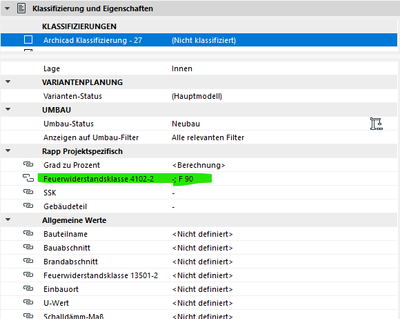

Wie lege ich eine allgemeine Bauteilklassifiezierung  für eine Vorlage fest, um diese in einem Brandschutzplan darzustellen?

Ich meine die Klassifizierung für den Brandschutz, ich habe das Musterprojekt von Archicad heruntergeladen, aber eine Stahlbetonwand hat mehr als F30.

Zuerst musst du bei der Wand unter „Klassifizierung und Eigenschaften“ den Feuerwiderstand bearbeiten und beispielsweise F 90 oder eine andere passende Feuerwiderstandsklasse eingeben.

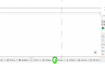

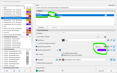

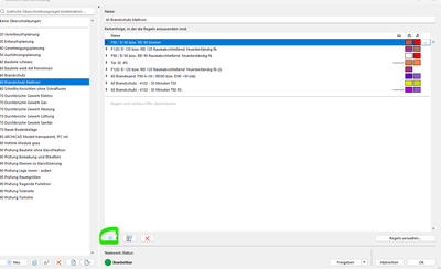

Danach gehst du zu „Grafische Überschreibung“ und fügst eine neue grafische Überschreibungsregel hinzu.
Anschließend kannst du den Elementtyp auswählen, den Feuerwiderstand als Kriterium eingeben und eine Farbe festlegen.
Bitte gib mir kurz Bescheid, ob es klappt.
