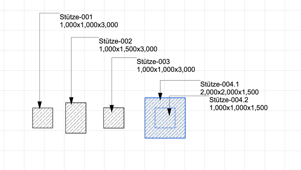

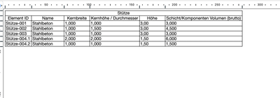

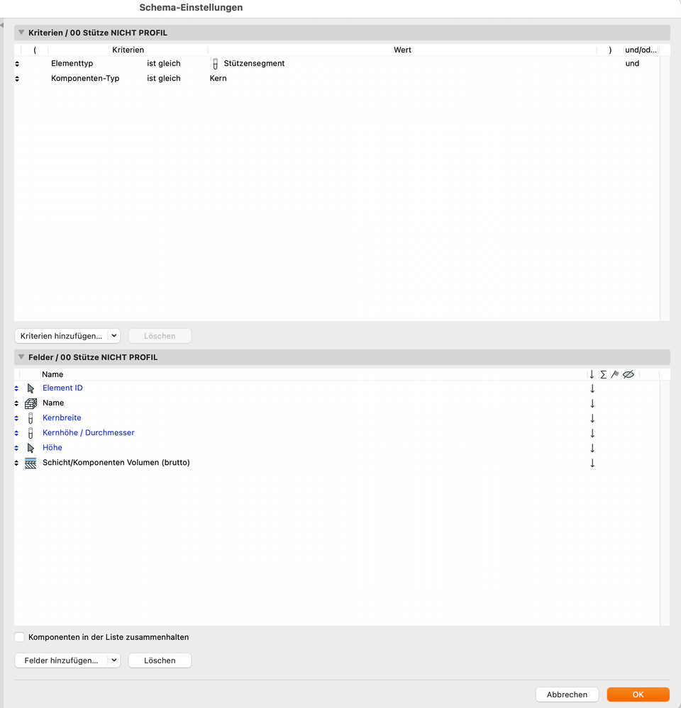

Doch das geht schon.
Warum Stützensegment als Kriterium? Auch eine Einzelsegment ist ein Segment. Somit hast alles abgedeckt.
Bildschirmfoto 2025-09-23 um 20.30.22.pngBildschirmfoto 2025-09-23 um 20.30.51.pngBildschirmfoto 2025-09-23 um 20.30.34.png
