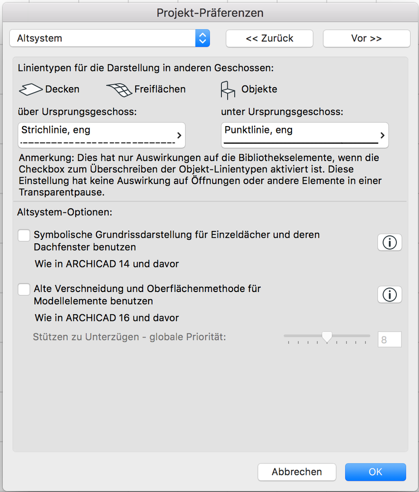

Nach der Migration von älteren Projekten zu einer höheren Archicad Version ist unter Umständen noch das Altsystem in den Projektpräferenzen aktiviert.
Somit erfolgt die Darstellung/Verschneidung nach den alten Funktionssystemeinstellungen. Wir empfehlen die Altsystem-Einstellungen abzuschalten.
  • Deaktivieren Sie die Funktionen, indem Sie den Haken bei der Option entfernen
  • Deaktivieren Sie nur die Optionen, von denen Sie sicher sind, welche Auswirkungen diese auf Ihr Projekt haben
  • Sie können natürlich jederzeit die Haken auch wieder setzen
  • Mit einem Klick auf den Infobutton können Sie Informationen zu der Option aufrufen
Die Screenshots wurden in Archicad Version 22 erstellt
