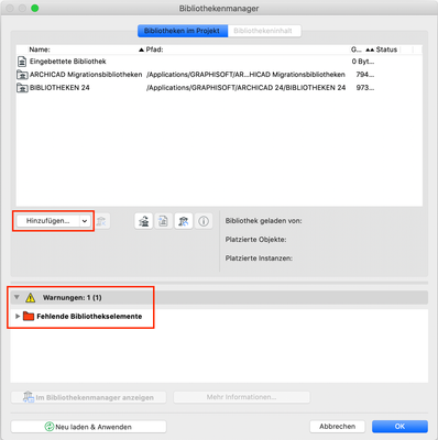

Archicad migriert die Bibliotheken automatisch und lädt die aktuelle Bibliothek inklusive der Migrationsbibliotheken.
Mit der Installation von Archicad 24 wird auch das HKLSE Add-on automatisch installiert. Um auch auf die HKLSE Elemente im migrierten Projekt zugreifen zu können, müssen Sie die HKLSE Bibliothek im Bibliothekenmanager dazuladen.
    • Öffnen Sie die PLN-Datei mit Archicad 24
    • Archicad bietet Ihnen die automatische Bibliothekenmigration an. Dabei wird die Archicad 24 Bibliothek geladen und die passenden Migrationsbibliotheken (diese enthalten Objekte, die nicht mehr weiter gepflegt, aber noch benutzt werden können)
    • Überprüfen Sie Ihre Bibliotheken im Bibliothekenmanager.
    • Gibt es doppelte oder fehlende Elemente? Diese finden Sie im Bereich Warnungen.
    • Lokalisieren Sie fehlende Elemente und löschen Sie die doppelten Elementen aus den geladenen bzw. eingebetteten Bibliotheken.
    • Fügen Sie die HKLSE-Bibliothek 24 hinzu. Diese finden Sie unter Programme/GRAPHISOFT/Archicad 24.

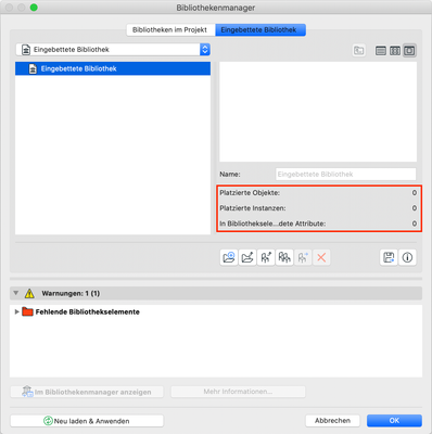

    • Überprüfen Sie die Eingebettete Bibliothek.
    • Können Elemente gelöscht werden? Sie sehen im Protokoll, ob die Elemente platziert/genutzt werden.
    • Wie groß ist der Inhalt der eingebetteten Bibliothek?
    • Es ist sinnvoll, die Objekte in einen externen Ordner zu extrahieren, wenn Sie z.B. viele Texturen geladen haben oder der Inhalt groß ist.

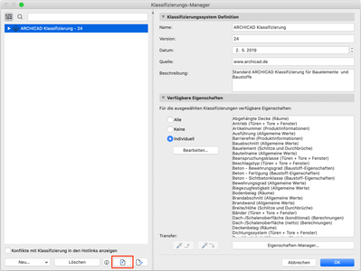

    • Öffnen Sie den Klassifizierungsmanager
    • Ändern Sie den Versionsnamen von 23 auf 24
    • Benennen Sie die folgenden Klassifikationen um:
    • Haustechnische Komponente (allgemein) -> Haustechnische Komponente (allgemein) - Unterelemente nutzen
    • Komponente der Gebäudeautomation (allgemein) -> Komponente der Gebäudeautomation (allgemein) - Unterelemente nutzen
    • Komponente der TGA (allgemein) -> Komponente der TGA (allgemein) - Unterelemente nutzen
Hinweis: Wir empfehlen diese Umbenennung und Nutzung der Unterelemente für einen besseren IFC Export.

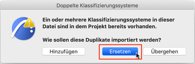

    • Importieren Sie die Klassifizierungen aus der Archicad 24 Vorlage (für Deutschland: 01 Archicad Beispiel-Vorlage - Geschoss OK FF.tpl oder 02 Archicad Beispiel-Vorlage - Geschoss OK RD.tpl oder für Österreich: 01 Archicad 24 Vorlage.tpl).
Sie finden die Dateien unter Programme > GRAPHISOFT  > Archicad 24 > Grundeinstellungen > Archicad
    • Schließen Sie die Eigenschaften aus der Archicad Vorlagedatei ein.
    • Ersetzen Sie das Duplikat des Klassifizierungssystems.

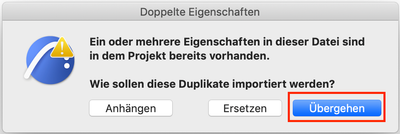

    • Übergehen Sie die Duplikate der Eigenschaften.
    • Archicad importiert jetzt nur die neuen Eigenschaften aus der Archicad 24 Vorlagendatei.
    • Die bereits bestehenden Eigenschaften werden nicht verändert.

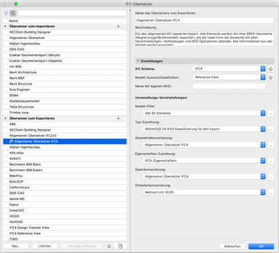

IFC Übersetzer
Die Übersetzer aus Archicad 24 wurden überarbeitet. Wir empfehlen Ihnen, die Übersetzer aus Archicad 24 zu verwenden.
Wenn Sie eigene Zuordnungen erstellt haben, sollten Sie diese behalten und vor dem Import der Zuordnungen aus Archicad 24 entsprechend umbenennen.
    • Wenn Sie ein Projekt aus Archicad 23 migrieren, sind bereits IFC Übersetzer und die Schemata vorhanden.
    • Löschen Sie zuerst alle IFC Übersetzer.
    • Benennen Sie den letzten verbliebenen Übersetzer um, so dass Sie ihn später als alt erkennen können.
    • Löschen Sie alle verwendeten Umwandlungs-Voreinstellungen der IFC Übersetzer (Modell-Filter, Typ-Zuordnung, Eigenschaften-Zuordnung, Geometriekonvertierung, etc) und benennen Sie das jeweils letzte Schema um, so dass Sie es später eindeutig identifizieren können.
    • Nun sollten Sie nur noch jeweils einen Übersetzer und jeweils ein Schema besitzen.

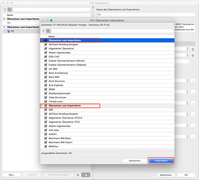

    • Importieren Sie als nächstes die IFC Übersetzer aus der Archicad 24 Vorlagendatei.
    • Über den Import Button unten wählen Sie  die Archicad 24 Vorlagedatei aus.
    • Wählen Sie die zu importierenden IFC-Übersetzer aus.
    • Klicken Sie auf Importieren
    • Löschen Sie nun auch die verbliebenen, alten und zuvor umbenannten Übersetzer und Umwandlungs-Voreinstellungen (im Beispiel alle 111 genannt) wie bereits oben beschrieben.
    • Beim Löschen des letzen Export-Übersetzers werden Sie nach dem Vorschau-Übersetzer gefragt. Weisen Sie diesen im Dialog dem neu importierten Allgemeiner Übersetzer IFC4 zu.

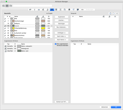

 Attribute
Passen Sie die Attribute an und räumen Sie auf.
Der neue Attribute-Manager in Archicad 24 bietet Ihnen komfortable Möglichkeiten, die Attribute zu organisieren.
    • Löschen Sie Attribute, die Sie nicht unbedingt benötigen
    • Der Attribute-Manager bietet Ihnen die Möglichkeit, Attribute zu löschen und zu ersetzen
